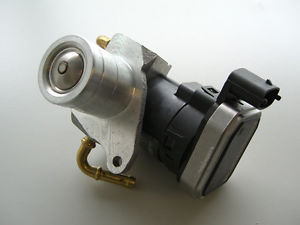

ekmir
#23 Post autor: ekmir »
U mnie nie ma tak dużo miejsca
EDIT
EGR jest taki:]
