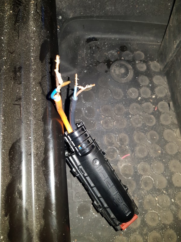

#18 Post autor: kkk »
Witam, zakupiłem ostatnio Zafire z błędem poduszki na desce rozdzielczej.Po odkręceniu fotela pasażera mym oczom ukazały się przecięte dwa dwużyłowe kable przy wtyczce a na ich końcówkach skręcone dwa rezystory jak na zdjęciu.
Moje pytanie czy ktoś może mnie oświecić? co to, po co i dlaczego?
I jak mam z tym dalej walczyć?
Umcyk
#19 Post autor: Umcyk »
rezystor "symuluje" obecność poduszki gdy poduszka była wystrzelona...
skoro świeci sie błąd poduszki na desc, to bardzo możliwe że jeszcze któraś poduszka była "symulowana" rezystorem i rezystor ten sie poprostu odłączył - przy tak "profesjonalnym" montażu to bardzo prawdopodobne...
