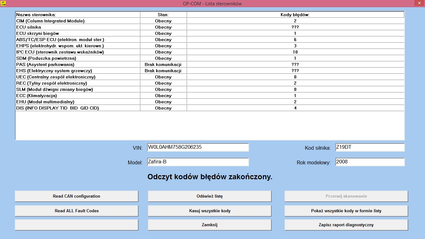

Powiedzcie mi bo od kilku dni próbuje się połączyć z modułem PAS (park pilot) i nie mogę tego zrobić. Z tym że robię to na włączonym zapłonie, może trzeba do tego uruchomić silnik, ktoś wie, akurat nie mam jak sprawdzić, a nurtuje mnie to.
W zasadzie na włączonym zapłonie łączy się ze wszystkimi modułami poza PAS i EHS
Crazy
Posty: 1813
Oznaczenie silnika: A16LET
#159 Post autor: Crazy »
Powinien sie połączyć z PAS, oczywiście jeśli go masz w aucie i na wlaczonym zaplonie
Jarki
Posty: 37
Rejestracja: 24 lis 2018, 11:44
Imię: Jarek
Lokalizacja: małopolskie
Auto: Opel Zafira 1,9 Automat
#160 Post autor: Jarki »
Jest fabryczny z przodu i z tyłu. Moduł w bagażniku też jest, wypiąłem go na chwile, bezpiecznik namierzylem tylko jeden w REC, sprawny.
Generalnie OPcom łączy sie że wszystkimi modulami poza PAS i EHS, który też jest w aucie, bezpiecznik koło aku 100A jest dobry.
Nie wiem czy to wina opcoma czy tych modułów, poszukam jeszcze bezpieczników, może ktoś wie gdzie jeszcze ich szukać poza tymi co wyżej napisałem.
Zrobiłem screena, nie wiem skąd tyle błędów, auto chodzi bardzo dobrze.

Jarki pisze: 19 kwie 2021, 10:40
Być może masz uszkodzone oba moduły.Wyciągnij wtyczkę z parktronika i sprawdź czy dochodzi napięcie.

A czy jest możliwe, że opcom z oboma tymi modułami laczy sie tym samym przekaźnikiem i akurat on jest uszkodzony. Chociaż przy łączeniu z nimi interfejs wydaje taki charakterystyczny pstyk.
Posty: 2279
#164 Post autor: Pszczyna »
Co prawda ,były kiedyś kłopoty z przekaźnikami w interfejsach , cóż jedynie kontrola na innym aucie lub inny interfejs innej opcji nie ma .
Lecz wpierw uporać się trzeba z tymi dodatkowymi błędami ,podpowiem iż brak komunikacji z multimedialnym modułem wynika z tego iż radio jest wyłączone , może Klima tronik też tak reaguje wystarczy by wentylator chodził (to tylko teoria)
