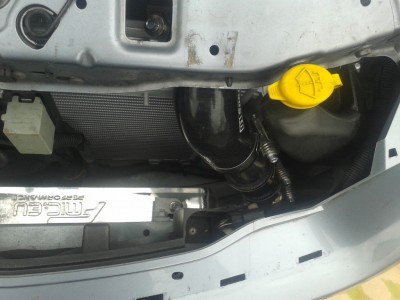

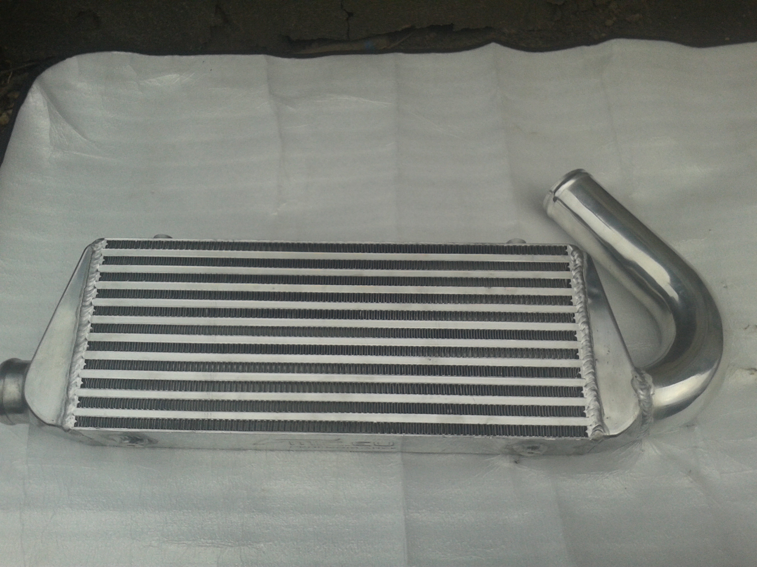

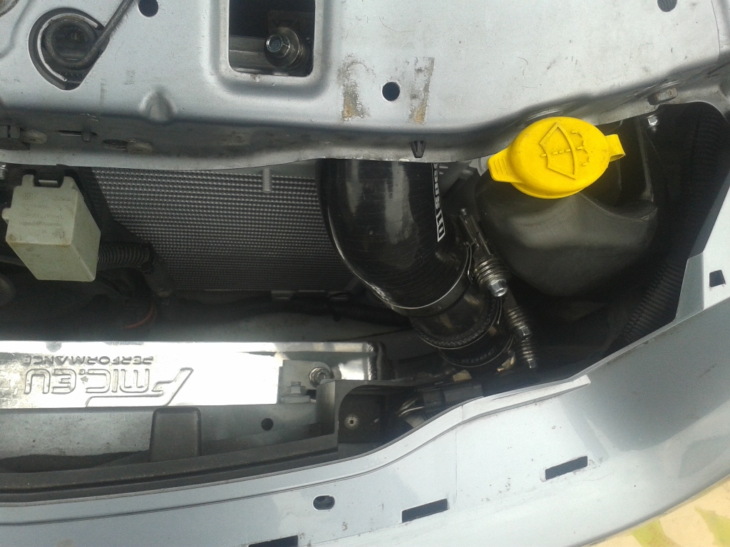

#152 Post autor: wampir11111 »

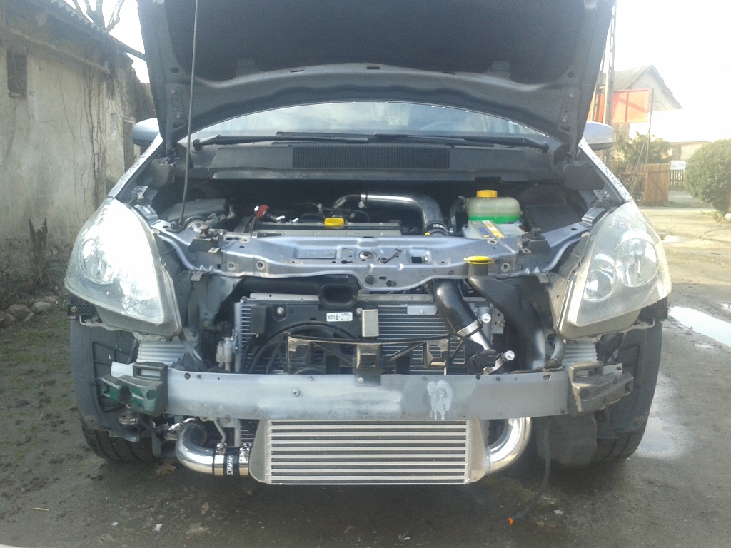

IC przerobiony i zamontowany wyszlo jak z fabryki :lol: Dolot od strony prawej skonczony jutro od strony turbo dkoncze i wiecej fotek dam bo juz ciemno :/

#153 Post autor: rafant4011 »
elegancko to wygląda, i zbiorniczek został GM :piwo: :piwo:
Ps; na drugi raz edytuj zdjęcie do poziomu bo lapka trza przekręcać ;)
#154 Post autor: wampir11111 »
Wiem ze zdjecie kicha jutro bedzie cala galeria :lol: Dzieki staralem sie ;)
#155 Post autor: gRZENIU »
Zajefajny pomysł na przeróbkę icka :ok: , rozumiem ,że wykorzystałeś kolano typu "L" fi 63mm :?:
Ostatnio zmieniony 24 mar 2016, 05:59 przez gRZENIU, łącznie zmieniany 1 raz.
#156 Post autor: Sumik »
No i pieknie. Gratki za wykonanie plus :piwo: niezly pomysl z tym wyjsciem z icka. Fajnie ze kolejne osoby modza swoje maszyny i pokazuja ze da sie to zrobic na wiele sposobow :ok:
Powodzonka w dalszych modach :lol:

#159 Post autor: wampir11111 »
Dzieki za doping :piwo: Zoska poskladana i fotki sa :lol: Wieczorem walne fotorelacje 8) Ps gRZENIU ta rura co wspawalem ma wymiary fi 63 i kat 135°
Ostatnio zmieniony 24 mar 2016, 12:14 przez wampir11111, łącznie zmieniany 1 raz.

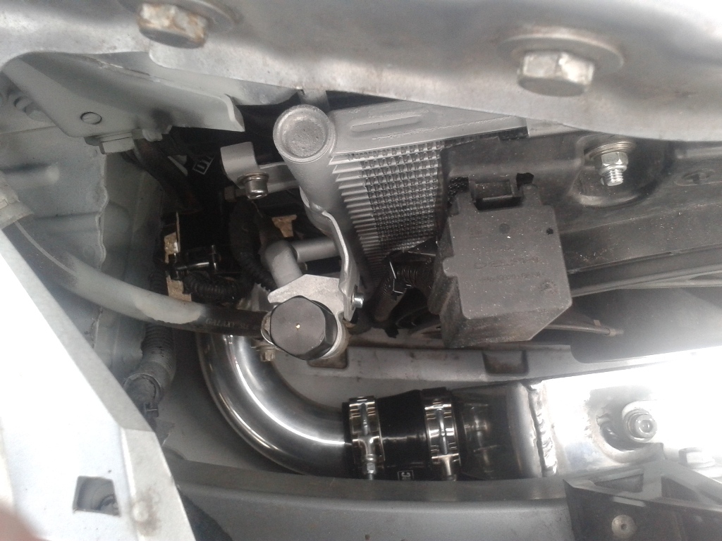

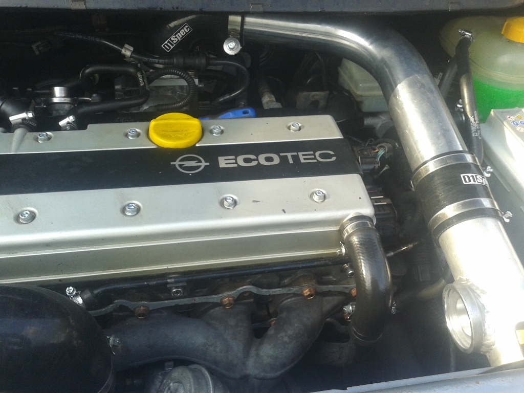

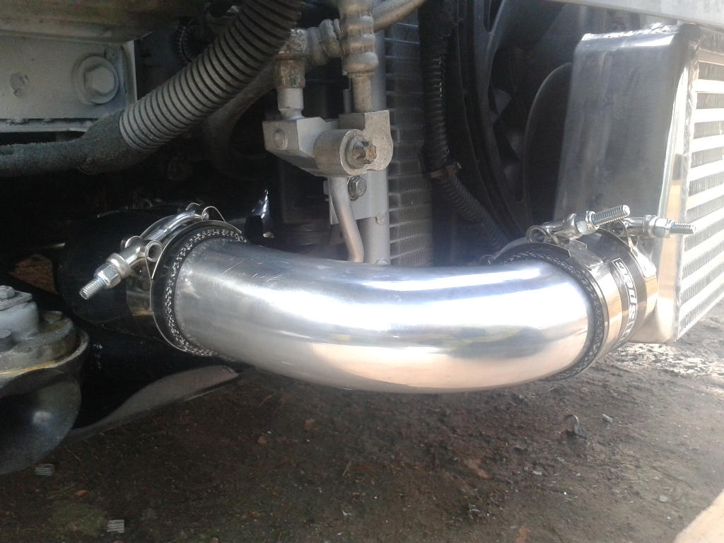

#161 Post autor: wampir11111 »

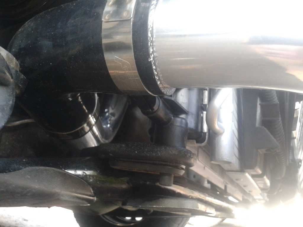

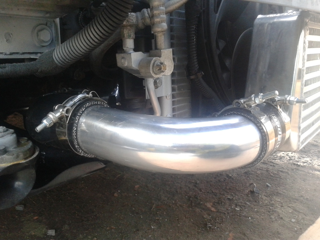

A oto galeria :D Jak widac flansza jest wspawana pod blow off HKSa :piwo: tylko czeka na zawor :| kaski brak :/ Wrazie pomocy o wymiarach i kolankach ;) piszcie na PW ;)
#162 Post autor: wampir11111 »
gRZENIU od TURBO do IC sa silikony i rury fi 57 a od IC do przepustnicy fi 63 ;)
#163 Post autor: Sumik »
MEGA, MEGA, MEGA :D
Na bogato :piwo:
#164 Post autor: gRZENIU »
Michał konkret robota :piwo: Zośka po takim przeszczepie płuc będzie oddychać głęboko i wydolnie :brawo:
Ps. Michał chodzi i o samą średnicę wylotu turbo :?: Widzę,że użyłeś łącznik prosty od turbo do kolana alu , Łącznik jest prosty fi57 , czy redukcyjny fi57/60 :?:
#165 Post autor: wampir11111 »
Grzegorz to tak pokolei od turbo
redukcja silikon 51na 57 mm kolano alu 90° fi57 dlugosc 50 cm silikon fi57 67° kolano alu 90° fi57 dl 50 cm i lacznik silikon fi 57 mm 8 cm dlugi :lol: A od icka to juz wiesz ;)
