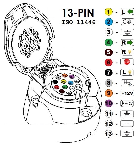

Ok. Czyli pozostaje wymiana gniazda z 7 pin na 13 pin. Tym bardziej że moja przyczepka posiada oryginalna instalacje na 13 pin i wyposażona jest w światła cofania. Tylko teraz potrzebował bym opisu wyjść z modułu bo moja instalacja jest na 7 pin więc chciałbym ją przerobic(dołożyć kabli) i zrobić to zgodnie ze sztuką bez żadnego druciarstwa. Miał by ktoś taki schemacie?

Sebu$ ten opis mam tylko ja potrzebuje opisu pinów w oryginalnym module haka z tej strony co się wpina wiąże bo moja wtyczka ma tylko 6 kabli i raczej trzeba tam jakieś dołożyć żeby to było kompletne gniazdo 13 pin. Chciałbym to zrobić jak to się mówi już na full opcje i wykorzystać wszystkie możliwe piny żeby za jakiś czas znowu nie grzebać przm gniezdzie.

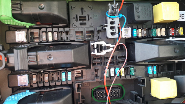

Koledzy którzy mają haka ori w swojej OPC BARDZO PROSZĘ napiszcie choć jaki macie nr na tabliczce od haka lub zróbcie zdjęcie gdyż jak już wcześniej pisałem chciałbym założyć sobie hak bo ten tydzień po świętach mam wolny. I to miejsce które zaznaczyłem na zielono:
czy to jest miejsce wpięcia modułu haka o nr GM 24453 850 ??? Proszę o odp
#162 Post autor: Tazz »
Tak to jest to gniazdo :)
