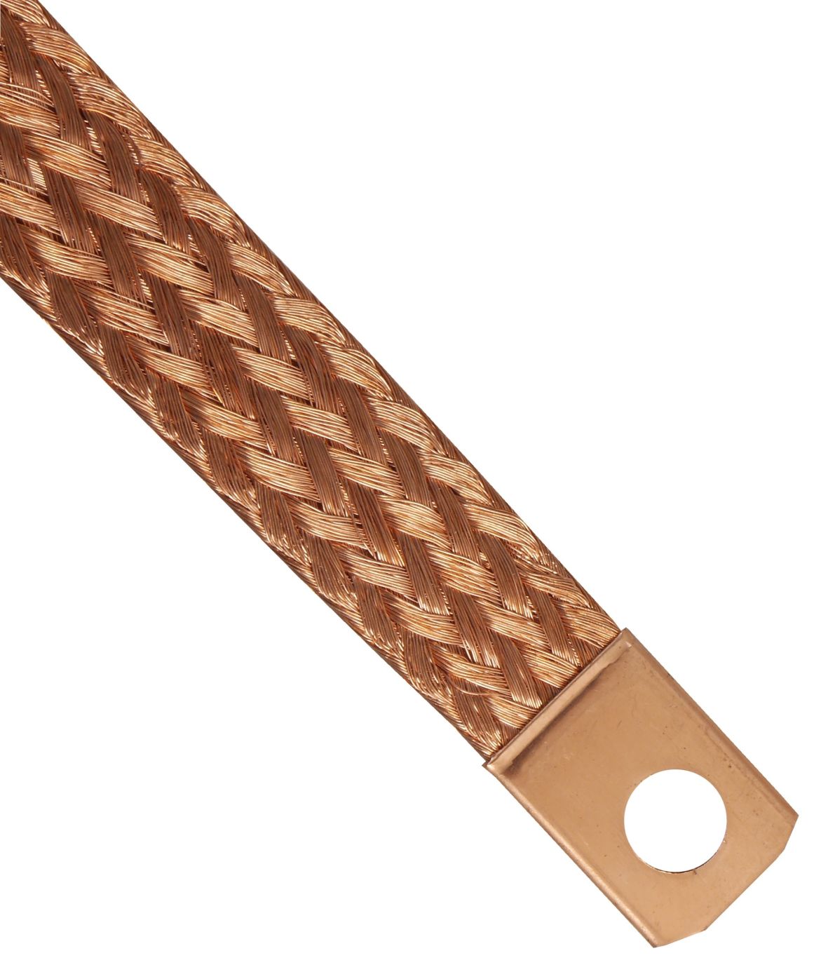

#1513 Post autor: Pszczyna »
Założyć taki pasek lub z kabla zrobić .
jajlepiej tam gdzie jest uchwyt do podwieszenia silnika i do karoserii

Posty: 5215
#1514 Post autor: fredas »
Pszczyna pisze: 12 lut 2022, 21:32 Założyć taki pasek lub z kabla zrobić .
Też wywnioskowałem że ewidentnie coś z masą. Ale Darku wolę wymienić niż dokładać serio serio. Wiecie tyle co grzebię przy Zosi to jak Bóg mi świadkiem to nie wiem gdzie,w którym miejscu jest Ori połączenie masowe :lol:
