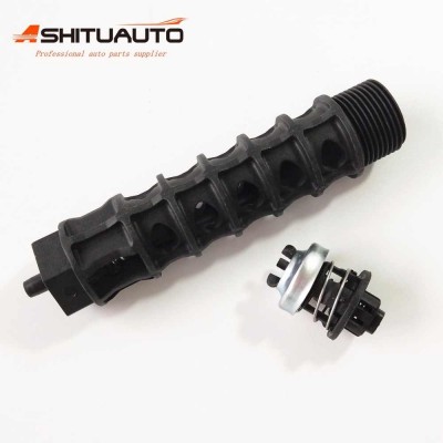

Czy ktoś korzystał z takiego zestawu?  Przyniosło efekt?
Z18XER klekot po uruchomieniu zimnego silnika - poradniczek
: 29 cze 2019, 21:40
autor: romek22794
Korzystałem.
Efektu nie przyniosło.
A zmieniłem z powodu własnoręcznego uszkodzenia tego małego zaworka.
: 30 cze 2019, 13:59
autor: marcin00127
Dzięki za informacje, a sama wymiana tego jest jakaś skomplikowana? W sensie na co uważać?
: 30 cze 2019, 19:43
autor: romek22794
Ten mały wyciągnąć najlepiej szczypcami, tylko nie za mocno ścisnąć, bo plastik kruchy.
Duży, normalnie dokręcić do oporu.
: 30 cze 2019, 20:39
autor: marcin00127
romek22794 pisze: 30 cze 2019, 19:43 Ten mały wyciągnąć najlepiej szczypcami, tylko nie za mocno ścisnąć, bo plastik kruchy.
Dzięki
