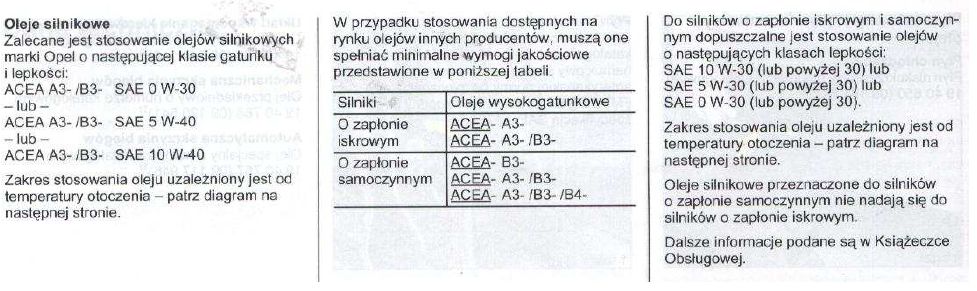

- Posty: 2396
Instrukcja obsługi str 222 i 223
