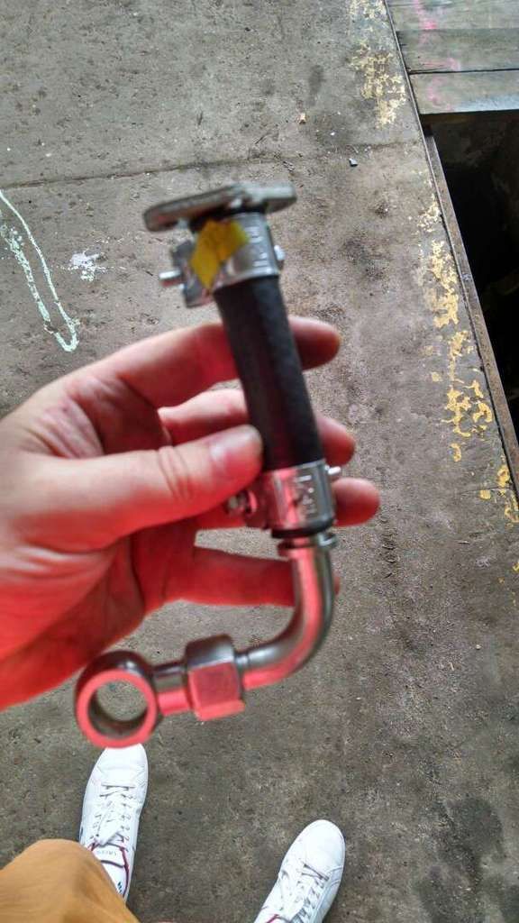

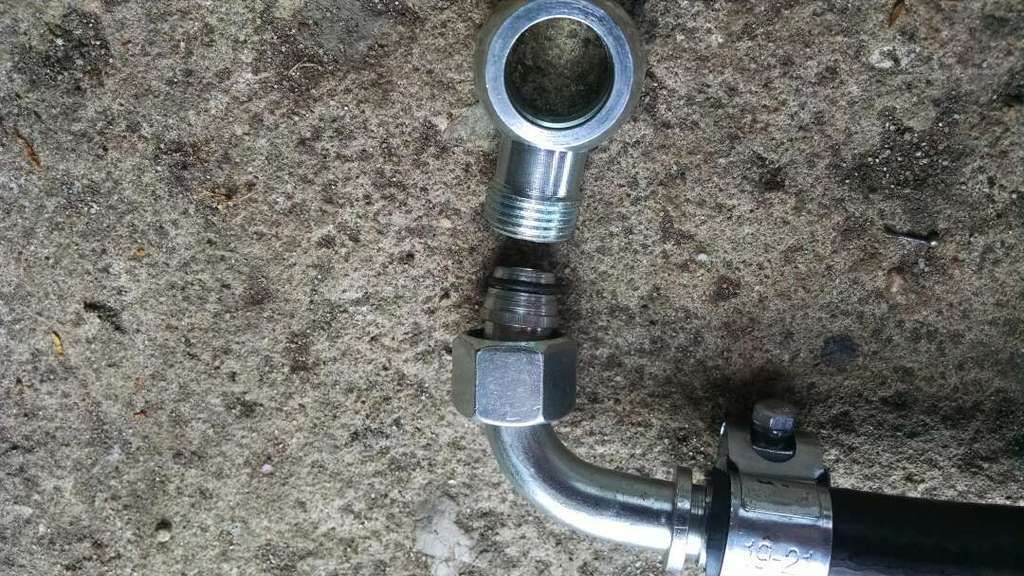

Nieszczęsna rurka wymieniona.
A jaki wariant wybrałeś
- paweldm
- Posty: 946
- Imię: Paweł
- Auto: Peugeot 308SW
- Model: P308
- Oznaczenie silnika: A20DTH
Gumowa, według aso, to nowsza wersja.
