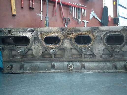

Ponieważ od niedawna Zafira zaczęła poszczać dymek na gorącym silniku -nie było innej rady jak znależć przyczynę -i tak wypadło na prowadnice zaworowe wydechu 2 i 3 cylinder- lada dzień będzie wszystko poskładane -głowica zrobiona kompleksowo +rozrząd i zestaw uszczelek elringa ze śrubami do głowicy -doszła wymiana poduszki skrzyni /trochę drogo/ - ale było widać uszkodzenia dopiero po demontażu podstawy akumulatora -zdjęcie

VERONI2468
#201 Post autor: wampir11111 »
Skąd ja to znam :lol:
Ale jak coś robić to kompleksowo ;)
