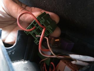

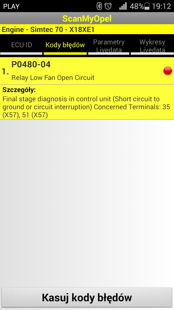

I ja podepnę się do tematu, ponieważ mam problem z wentylatorem a raczej z I biegiem,który się nie załącza, drugi działa. Mam jeden wentylator i nie mam klimy.Wiem czytałem na forum o opornicy czy rezystorze ale....
sprawdziłem przekaźniki w skrzynce w komorze silnika mam dwa od wolnego biegu i szybkiego. Ściągnąłem z nich zielone obudowy i zwierałem styki ręcznie i jednego i drugiego. Na każdym jest prąd i po zwarciu styków wentylator uruchamia się i na wolnych obrotach i na szybkich. Świeci mi się CHECK z błędem P0480-04 Relay Low Fan Open Circuit
Final stage diagnosis in control unit short circuit to ground or circuit interruption concerned terminals 35 (x57),51(x57) - nie mogę go skasować. Skąd przekaźniki biorą sygnał żeby się uruchomić ? - z ECU czy z czujnika temperatury. Wydaje mi się, że ktoś swoimi łapami grzebał przy przekaźnikach od wentylatorów, mam jakieś izolowane kable i mostek patrz zdjęcie... Hm...może tak ma być..

#208 Post autor: Janus »
Sygnał sterujący przekaźnikami pochodzi z ECU
