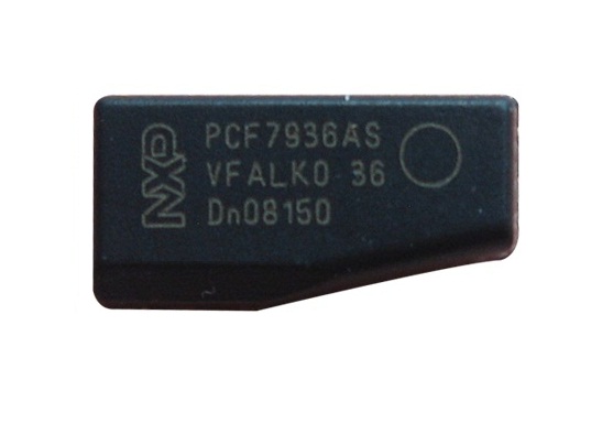

Mam jeden klucz do mojej Zafirki , kupiłem grot ( już zrobione odpowiednie nacięcia ) obudowę elektroniki ( tam zawartość załaduję puźniej ) ale mam problem z transponderem . Z jedynego klucza wyłuskałem tr..........r i co zmazany napis na kości . Bardzo proszę o podpowiedz co tam występuje . Jak ustalę jaki to typ z zaprogramowaniem nie będzie problemu znajdę kogoś z odpowiednim sprzętem .
miodzik
#202 Post autor: miodzik »
Stary transponder nie przyda Ci się do czegokolwiek.
Transponder programuje się tylko raz.
Musisz mieć czystą kość transpondera do zaprogramowania.
Człowiek ze sprzętem to jedno. Liczy się jeszcze wiedza gdzie prawidłowo kliknąć oraz co najważniejsze - CarPASS czyli cztero cyfrowy kod pin do możliwości wejścia w ustawienia programu do działań w obszarze immobilizera.
Transpondery stosowane w kluczykach w Zafirach A mają oznaczenie PCF7935AS.
Jest to bardzo popularna kość. Do dostania w sklepach dla elektroników, na aukcjach internetowych etc..
Mam jeszcze kilka sztuk. Po 15 zł plus kwota wysyłki.
Gdybyś był zainteresowany - odezwij się na PW.
