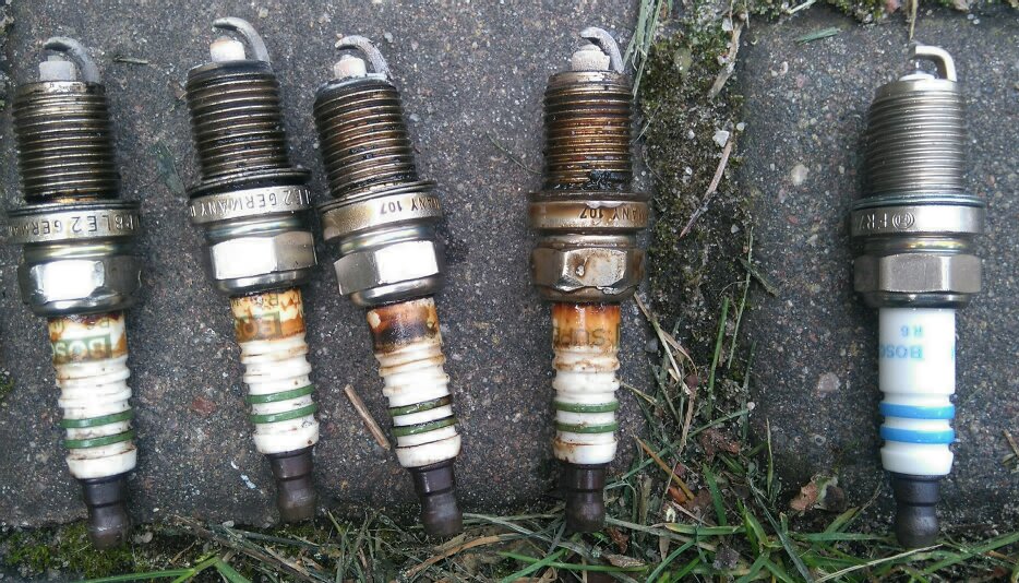

Dziś wymieniłem czujnik, a przy okazji świeczki, które od roku już jeździły w schowku. Na foto stare wymontowane świece i nowa - Bosch Iridium.

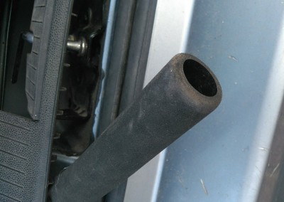

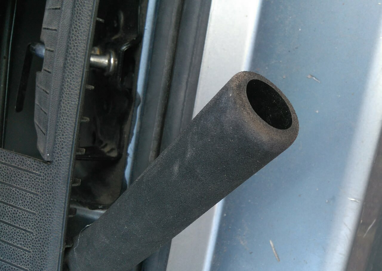

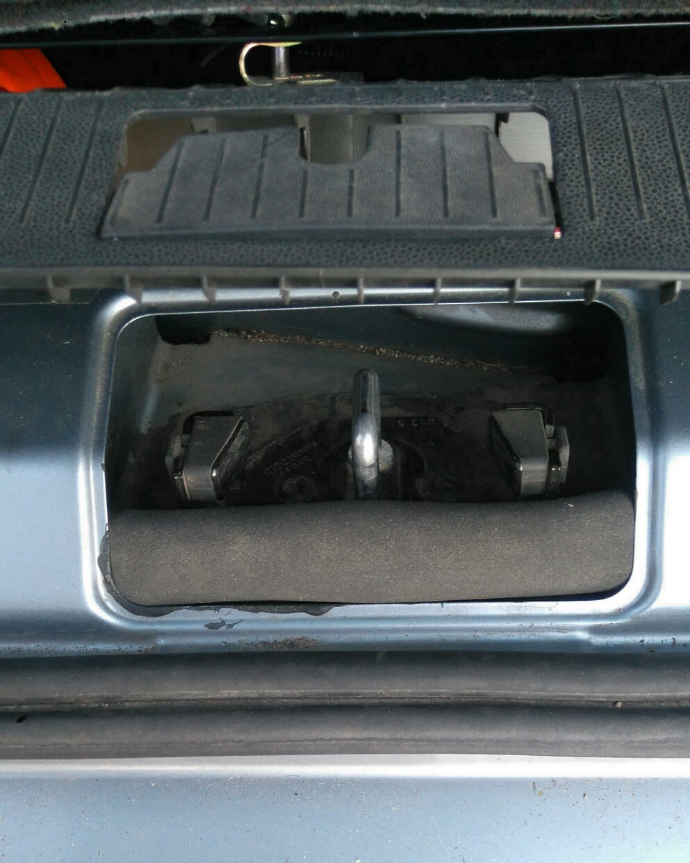

Dziś postanowiłem zająć się klapką zamka pokrywy bagażnika. Z racji, że zajmuję się naprawą wózków dziecięcych do naprawy wykorzystałem gumową nakładkę rączkę wózka jak na drugim zdjęciu.

Też miesiąc temu zamontowałem takie same Bosch i jestem bardzo zadowolony, w końcu wskaźnik obrotomierza na postoju nie faluje i silnik ładnie cyka, bardzo dobry zakup.paweldm pisze: 13 maja 2018, 00:39 Dziś wymieniłem czujnik, a przy okazji świeczki, które od roku już jeździły w schowku. Na foto stare wymontowane świece i nowa - Bosch Iridium.

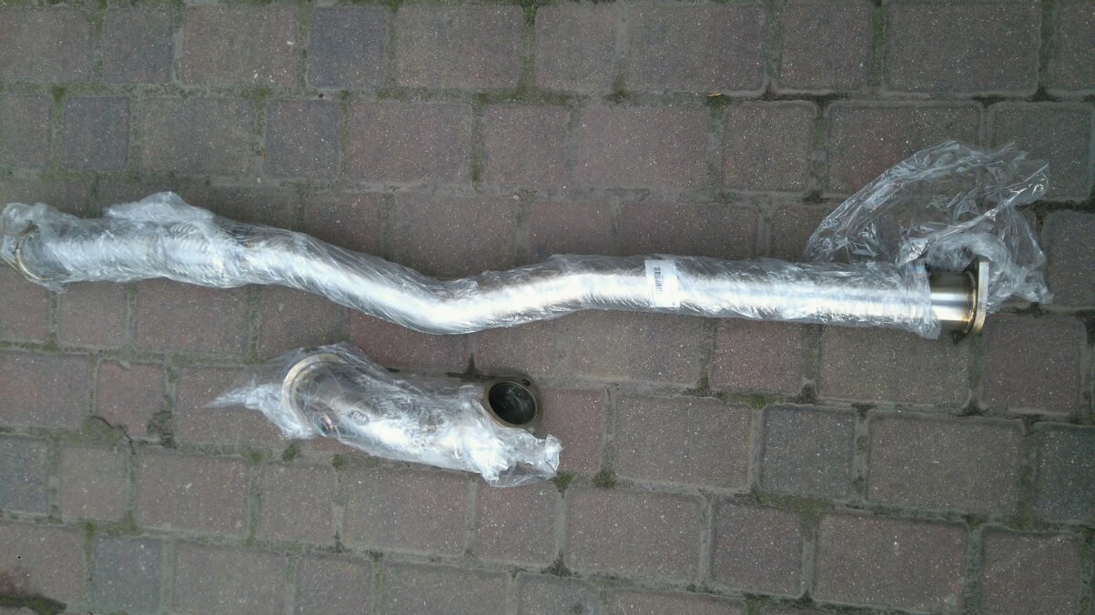

Przyszedł zamówiony downpipe. Mam takie pytanie, bo jest bez uszczelek. W serwisie dowiedziałem się, że nie ma fabrycznie uszczelki na wyjściu z turbo oraz na połączeniu ze środkowym tłumikiem. To co otrzymałem z RM motors również nie ma uszczelki na połączeniu między sobą. Muszę szukać jaki uszczelnień, czy wystarczy pasta. Jakieś wskazówki przy demontażu starego tłumika i montażu downpipe. Jak jest z odkręceniem katalizatora od turbo. Co myślicie, by downpipe dodatkowo owinąć bandażem?
