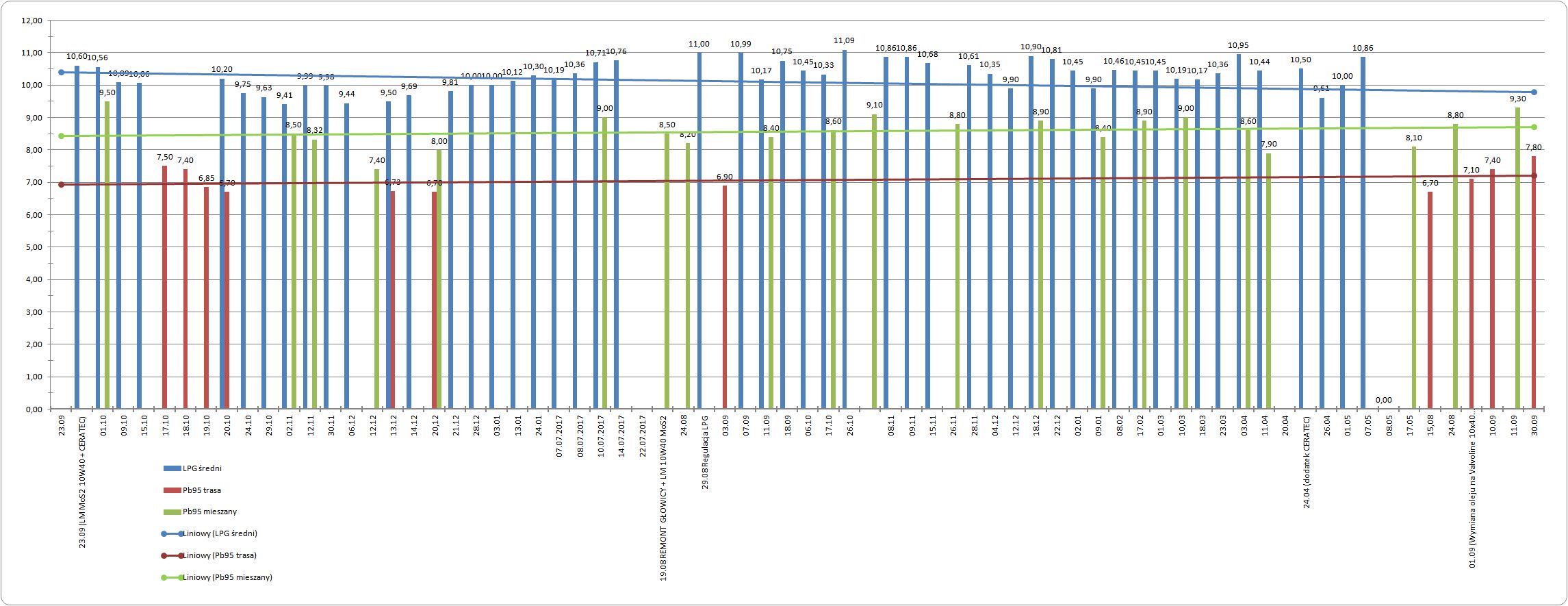

:) W sumie normalnie... "Się jeździ, drogi Panie..." :) A że "się jeździ" to taka malutka aktualizacja z życia zafiromaniaka... :)
Punkt 1 - Na plus - Od 25.10 poziom oleju na bagnecie ani drgnął. I nie było by w tym może jakiegos halo, gdyby nie to, że od tamtej pory (po potwierdzeniu że Zośka przestała brać olej jeśli jej nie zarzynam dłuższymi obrotami powyżej 3500) zacząłem auto mocniej poganiać - przez ostatnie dwa dni chociażby stuknęło łącznie 220 km i deptałem do 140 km/h, czyli ponad 4500 obr. Zatem kolejny szacun dla gości z Valvoline'a, smarowidło MaxLife w pełnym zakresie potwierdza że superaśnie się sprawdza w starszych, nalatanych silnikach.
Punkt 2 - Na minus - Najnowszy wynik spalania w trasie 7,40/100 km. Średnia excelowska spalań w trasie z okresu używania oleju LM z MoS2 to 6,94/100 km :/ :( A dla lubiacych infografiki wykresik w załączeniu... Cóż... :/ Coś za coś... Jak wyliczyłem wyżej mamy wybór - albo dopłacamy do paliwa albo do oleju... :/ :roll: W przyrodzie nic nie ginie... ;) :mrgreen:

Szczeze mi na spalaniu az tak nie zależy, ale faktycznie widac ze lm ma mniejsze opory w silniku co widac na Twoich wykresach, mnie bardziej interesuje spalanie oleju. Dziwi mnie to co napisałeś, lm 10W40 to polsyntetyk, a Valvoline 10w40 to syntrtyk?
