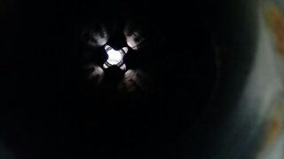

tak wygląda na aucie............. :( nie wiem co jest grane nie mogę dodać zdjęć które nie przekraczają podanej pojemności

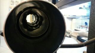

Jednak po założeniu tego zestawu pojawiła się niechciana częstotliwość po dłuższej jeździe daje po uszach,nieprzyjemne buczenie pojawia się w granicach 3500/4500 obr. na rozpędzaniu a nie na hamowaniu tak jak myślałem.Wniosek - nie polecam tego zestawu ,trzeba założyć coś o większej powierzchni absorbcyjnej,kolejne podejście to przelotówka magnaflow

A orginał środkowy to też nie jest przelot?

Przelotowy orginał miał w środku właśnie to zwężenie zdj.2.
