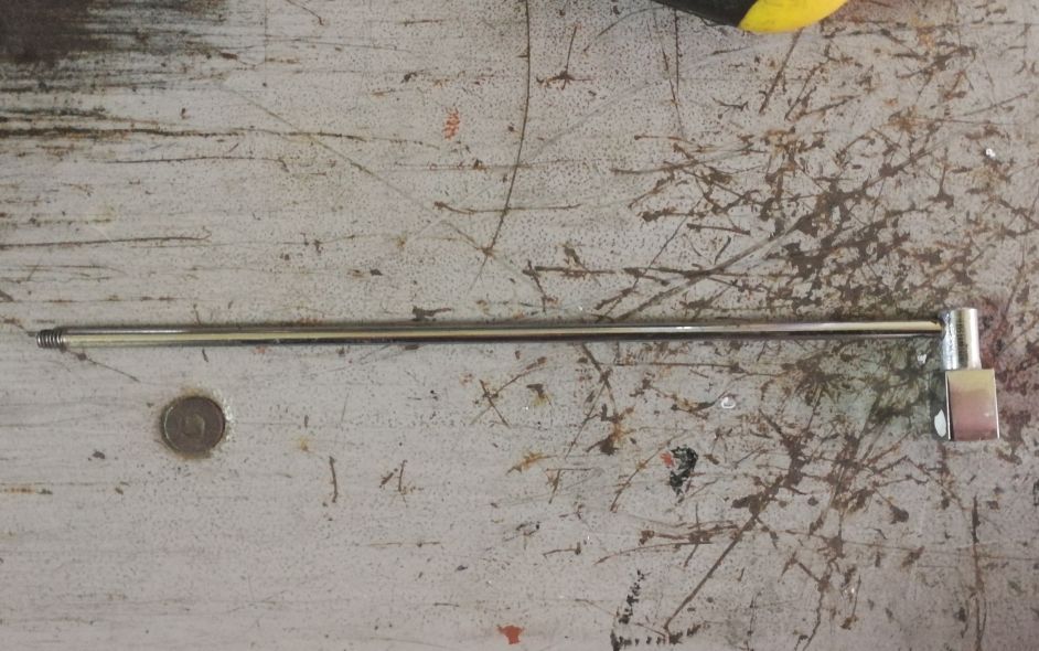

Narzędzia uzupełniające - termometr przewodowy do zmierzenia temperatury hydro oleju przed mieszaniem z XADO, magiczne urządzenie mieszająco-rozpuszczające z pręcika do... otwierania automatycznego korka w umywalce... :oops: :oops: :lol: :lol:
Nalewamy 30 - 50 ml świeżego hydro oleju do kieliszka aby cieszyć oczy jego piękną zielenią...
zapychamy do oleju czujnik temperatury, a następnie zawartość kieliszka podgrzewamy delikatnie palniczkiem, wg zaleceń producenta do minimum 35 st C (grzejemy oczywiście ostrożnie kieliszek, nie bezpośrednio olej). Ostatecznie grzanie trzeba przewidzieć nieco wyżej - ja wylądowałem na 45 st C gdyż chciałem mieć bufor na stygnięcie jakie będzie zachodzić od czasu zmieszania oleju ze środkiem, do zapodania mikstury bezpośrednio do układu w samochodzie.
Do ciepłego hydro oleju wyciskamy zawartość tubki XADO EX120 i używając magicznego mieszadełka :D bełtamy całość i rozpuszczamy aż do uzyskania jednolitego koloru. Ostatecznie zieleń w kieliszku zmieniła się na piękny seledyn, bo czyste XADO w tubce jest takie niebiesko-granatowe. Gotową, ciepłą miksturę zasysamy do strzykawki i lecimy do samochodu aby wpuścić to do pompy wspomagania. Jeśli macie strzykawkę 30-50 ml to kurs do auta będzie raczej jeden, bo za jednym podejściem uda się zapodać całą mieszaninę... Ja z racji posiadania strzykawki 10 ml trochę się nalatałem między kieliszkiem a pompą... :P
