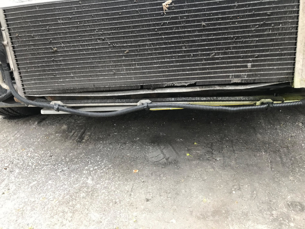

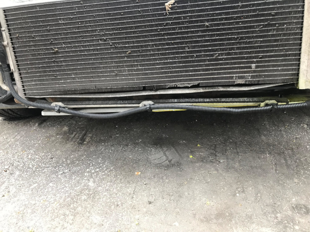

l3cho
Dzień dobry,
W związku z wymianą uszkodzonej klimatyzacji chłodnicy mam pytanie - czy mogę jechać na uzupełnienie z pustym układem (bez oleju i czynnika?) czy klimatyzacja nie zatrze się? Powinienem przed jazdą jakoś odłączyć pompę klimatyzacji? czy też dopóki nie włączę klimatyzacji nic złego nie powinno się stać?
Dodam że podczas wymiany chłodnicy - nie ulotnił się żaden gaz - najprawdopodobniej uleciał podczas uszkodzenia?
Proszę o radę.
Pozdrawiam.
Proszę o radę.
Pozdrawiam.

Ja na Twoim miejscu nie ryzykowałbym włączenia klimy bez czynnika i bez oleju. To grozi zatarciem sprężarki i grubymi kosztami. Dokąd nie włączysz klimy (nie uruchomisz sprężarki) - nic stać się nie powinno.
Audi S4 Cabrio 3.0 V6
Jeżeli jest pusta Klima to nawet jej nie zalaczysz więc bez obaw możesz jechać, szyby w dół i możesz jechać
Jedź i sie nie przejmuj, tak jak tu piszą wyżej - brak czynnika w układzie powoduje ,że czujnik cisnienia nie puszcza sprężarki nawet gdybys chciał ja włączyć . Takie numery sa tylko w VW że mimo braku czynnika , sprężarka klimy nadal działa i może sie zatrzeć. U nas nie ma tego problemu.
