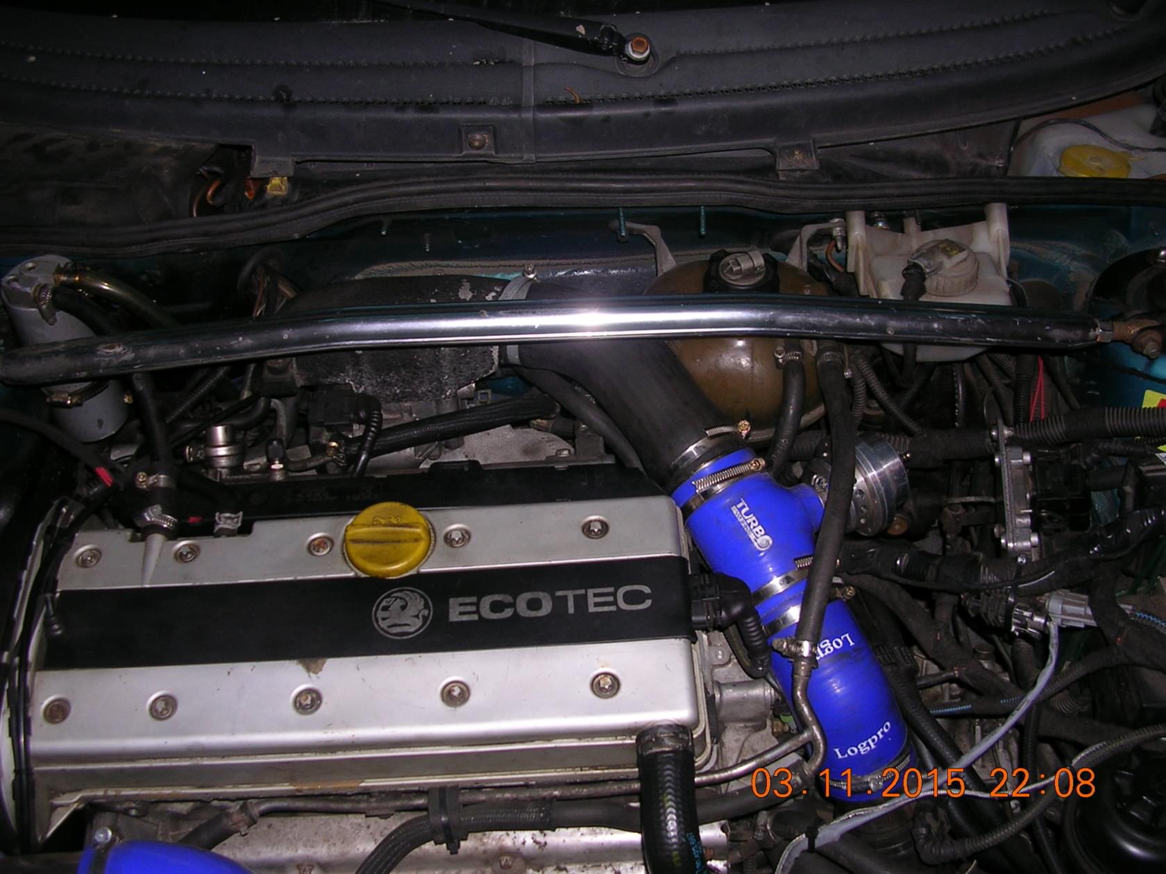

ja37 pisze:Blow umiejscowiony zaraz za Map sensorem.
raczej powinien koło przepustnicy
ja37
#35 Post autor: ja37 »
No do przepustnicy jest jakieś 40cm, inaczej sie nie da, bo rozpórka przeszkadza.
ryba1
Posty: 1983
Imię: Krzysiek
Lokalizacja: CGD/SB
Auto: Zafira B 381KM/507NM
#36 Post autor: ryba1 »
ja37 pisze:No do przepustnicy jest jakieś 40cm, inaczej sie nie da, bo rozpórka przeszkadza.
pokaz foto bonie wierze żę sie nie da
ja37
#37 Post autor: ja37 »
Zmusiłeś mnie do zejścia pod blok i fotografowania ;)
A dla kombinatorów, swapowiczów zdjęcię, że da się przejść z paska PK na klinowe

Widzę ze sie bliżej przepustnicy założyć.potem podeślę foto jak zrobić
