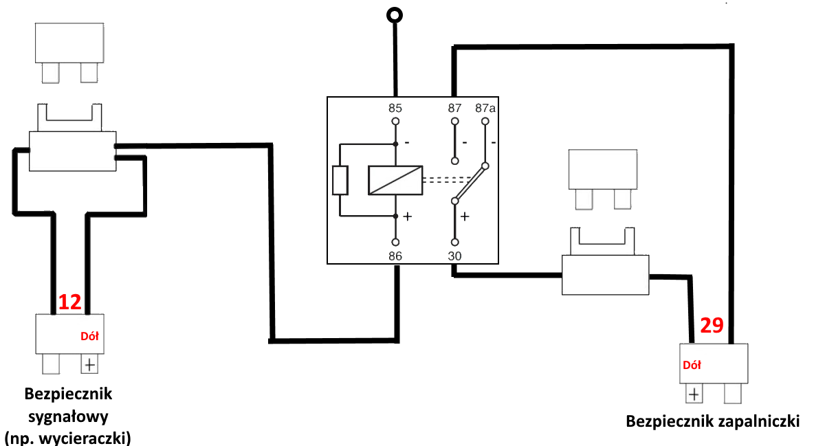

kup zwykły przekaźnik z gniazdem
https://allegro.pl/oferta/przekaznik-sa ... 7007236342
do tego rozgałęziacze (bypas) do bezpieczników z gniazdem brzpiecznika
https://allegro.pl/oferta/rozgaleziacz- ... 5082252377
https://allegro.pl/oferta/rozgaleznik-p ... 8107112319
(sprawdź, tylko rozmiar bezpiecznika bo w zb chyba są mini o ile dobrze pamiętam; aukcie poglądowo wysyłam)
i podłącz wszystko wg schematów.
A i punkt masy masz w okolicy rec więc przyda się jeszcze złącze oczkowe i kawałek przewodu

ANDROX
#44 Post autor: ANDROX »
Kryspin Szrama pisze: 12 maja 2021, 08:29 Ale z tego co czytam to jest dlamnie czarna magia 🥺.
Kryspin, ale jaka czarna magia?
Napisałeś że się znasz tak na 30% na elektryce.
Zaproponowane przeze mnie rozwiązanie jest proste jak budowa cepa.
Nie wymaga prucia wiązek, szukania przewodów.
Po prostu kupujesz parę elementów (rozgałęziacz z gniazdem bezpiecznika, przekaźnik z podstawką i 50cm czarnego przewodu i złącze oczkowe) składasz wszystko do kupy.
Wpinasz we wskazane gniazda bezpieczników w REC a ich bezpieczniki przekładasz do gniazd na kablach.
Nawet masz oznaczony kierunek jak włożyć w gniazdo adaptery.
Do tego odkręcasz nakrętkę ze złącza masy zlokalizowanego w tym samym miejscu, pod REC, w narożniku pod tylną lampą, na samym dole. Nakładasz na pręt gwintowany oczko z zarobionym (zaciśniętym) przewodem i skręcasz nakrętką (to jak być odkręcił nakrętkę ze śruby założył podkładkę i skręcił nakrętkę z powrotem - i to dosłownie, tylko twoja podkładka jest przyczepiona do przewodu)
Na upartego nawet nie musisz niczego lutować, tylko poskręcać (ja osobiście zalecam lutowanie i zabezpieczenie termokurczką).
Wszystko możesz zrobić w domu a do samochodu gotowca zanieść i podłączyć.
Uwierz mi to jest prostsze niż się wydaje. Na przekaźniku masz numery z oznaczeniami. Więc od ciebie wymaga jedynie umiejętność łączenia przewodu do przewodu i czytania ze zrozumieniem.
Zrobiony przeze mnie schemat robiłem z myślą o totalnych laikach (elektronicy za taki schemat by mnie wyśmiali :) )
