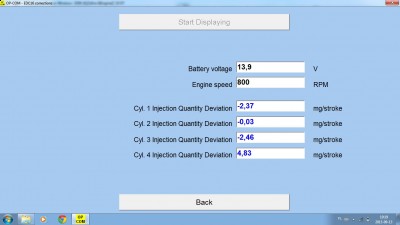

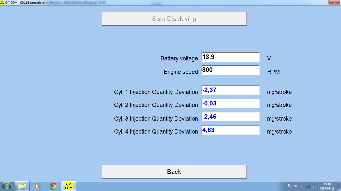

dariopi
#40 Post autor: dariopi »
witam
proszę o przyjrzenie się dawkom korekcyjnym wtrysków w mojej Zafirce. Auto odpalone rano pracuje jak "traktor" , kostki na wtryskiwaczach są koloru żółtego. Pomiar robiony przy temperaturze 85 stopni.
Czy oznacza to koniec któregoś z wtryskiwaczy?
#41 Post autor: Bodek »
Książkowy jest tylko jeden ;)
Tak jak pisałem powinno być od -2 do 2.
Możesz spróbować coś do czyszczenie, co opisał heko: http://www.zafiraklub.pl/viewtopic.php? ... &start=135 i zobaczysz, czy się coś poprawiło
#42 Post autor: Skasowany użytkownik 6483 »
Koledzy tak tu czytam o tych dawkach korekcyjnych wtrysków i .....zgłupiałem. Jeden pisze ,że maja one być w granicach -0.6 ; +0.6 , inny zaś pisze ,że -0.8 ; +0.8 a Ty Bodku piszesz ,że w granicach od -2 do +2 . Proszę zatem o wiążąca informację , jaka jest prawda :lol:
#43 Post autor: Bodek »
Z tego co wiem to książkowo jest +-0,6 , ale do +-2,0 jest w miarę OK, później się można martwić :D
