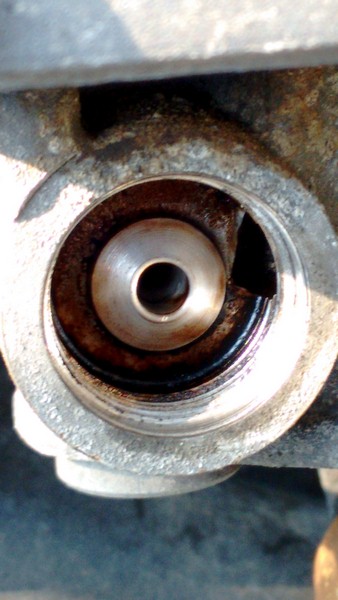

Poszukiwań ciąg dalszy i chyba znalazłem przyczynę. Muszę jednak chyba jechać do gazownika. Ze względu na to, że silnik gorzej pracuje na gazie, niż na benzynie postanowiłem przeczyścić wtryski gazowe i elektrozawór. Zacząłem od elektrozaworu i po wykręceniu go oto co zobaczyłem :
Czy to może być przyczyna ? Czy takie wyszczerbione gniazdo da się naprawić, czy parownik do wymiany? Instalacja założona w styczniu, a więc na gwarancji, przejechane 12tys.
