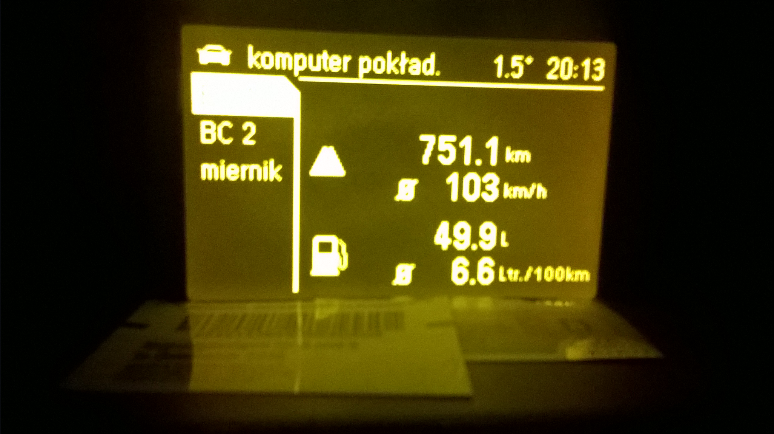

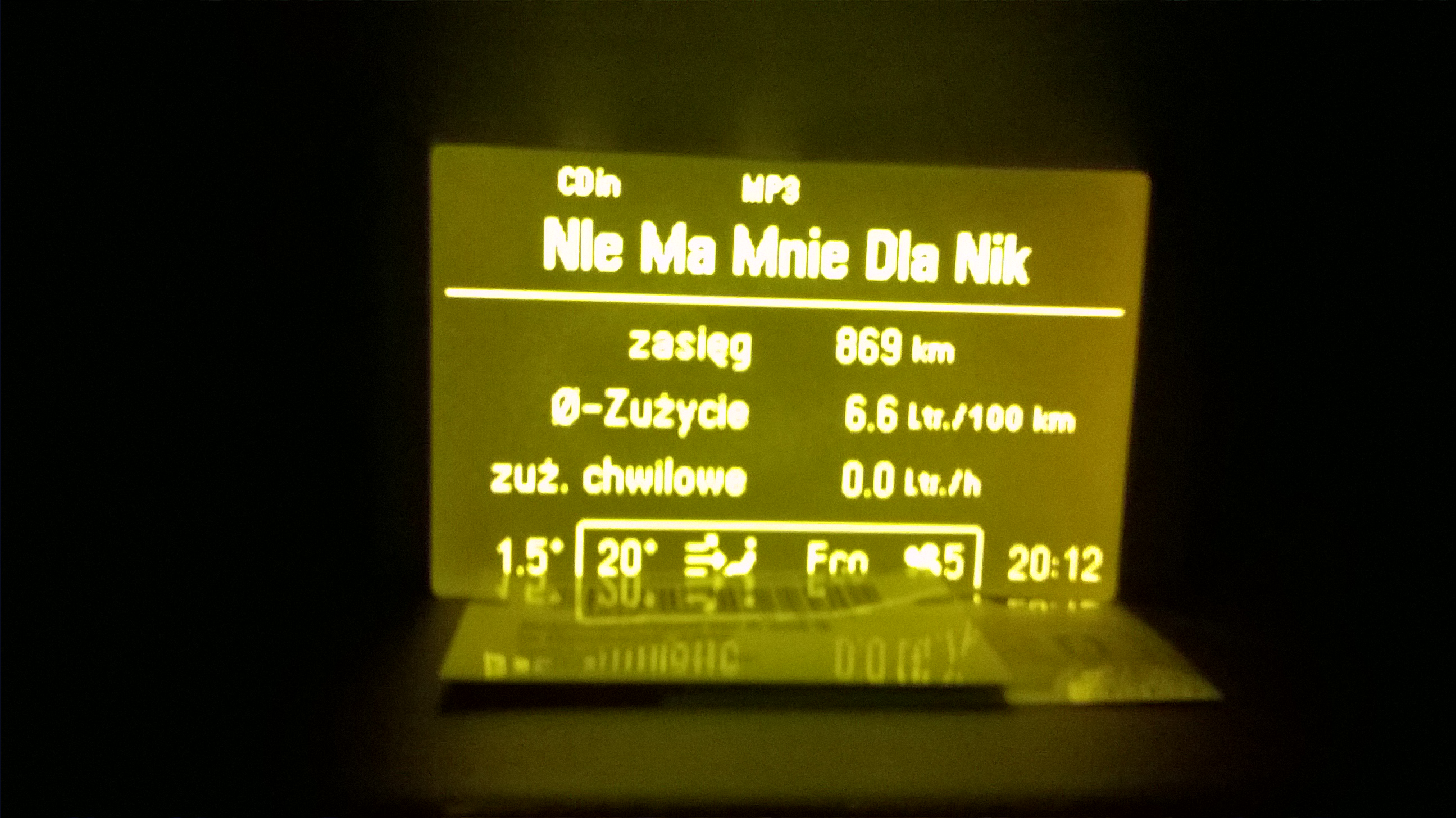

Pierwsze wyniki spalania mojej Zosieńki:
przeważnie leciałem 130-140km/h z czego ponad połowa drogi na tempomacie
z komputera wyszło 6,6l jak dla mnie zadowalający wynik
