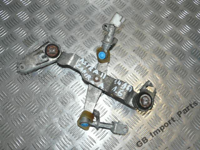

Pablo84K
#36 Post autor: Pablo84K »
Witam, podepnę się pod temat. Często nie mogę wrzucić 1 i haczy mi dwójka. Jedynkę wrzucam poprzez 2 a potem 1. Zdażyło się dwa razy że zamiast dwójki weszła czwórka. Czytałem na forum o wybieraku tam gdzie lewarek i pojechałem do mechanika aby to zobaczył. Zdjął mieszek i powiedział że tu nie ma do czego się przyczepić, a drążek chodzi ładnie, nie lata. Wszedł pod auto sprawdził linki i był zdziwiony bo też ok, ale pokazywał mi jakiś element z kostką i chyba jakimś przegubem. Między skrzynią, a grodzią silnika się znajduje nad linkami. Dzwoniłem do sklepu i mówił mi facet o jakimś "motylku", ale nie wiem czy o to chodziło. Mechanik mówił, że ta część kosztuje kilkadziesiąt złotych i faktycznie. Element składa się z trzech części, jedna 32zł i dwie takie same po 10zł czyli 52zł. Ogólnie to ok, jest diagnoza, że się wyrobiła kostka i jest to do wymiany, ale!!! Koszt robocizny 450zł bo trzeba zdjąć kolektor i tak dalej. Wiem że mój opis jest trochę do d..., bo sam nawet nie wiem o czym dokładnie piszę, ale ojciec mówi że gość chyba chce mnie orżnąć. Co wy na to i czy kojarzycie co mam do wymiany?
Nie dam sobie głowy za to uciąć, ale chyba chodzi o ten element z białą kostką, jeżeli on jest po stronie drążka. Patrzcie na zdjęci.
Ostatnio zmieniony 28 maja 2015, 19:20 przez Pablo84K, łącznie zmieniany 1 raz.
tomaszek_06
#37 Post autor: tomaszek_06 »
podepnę się pod temat.też miałem problem z jedynką :) wymiana koszyczka trzymającego drążek zmiany biegów-w sumie koszt nieduży,praca własna przy wymianie :) ale efekt u mnie żaden.zdecydowałem sie na wymianę linek-efekt-duże uszczuplenie portfela :) - ale po wymianie linek mechanik nadal nie stwierdził poprawy-dobrał sie do wybieraka i to był winowajca-wyrobiona tuleja wybieraka-po dorobieniu tulejki biegi hulają aż miło-nie trzeba się szarpać i szukać jedynki.pozdrawiam

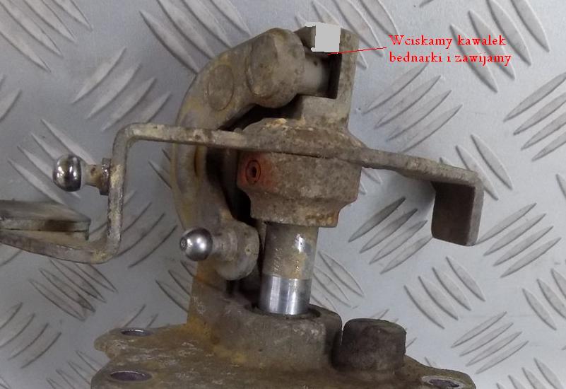

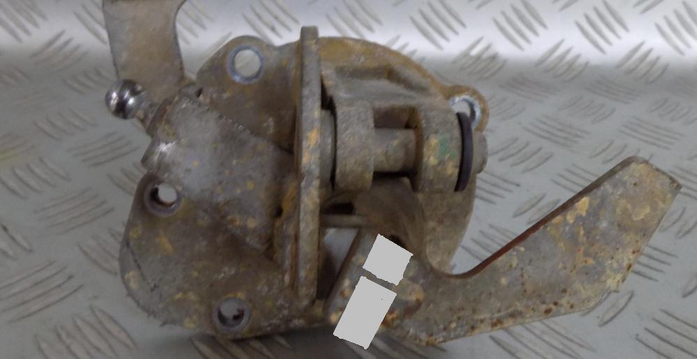

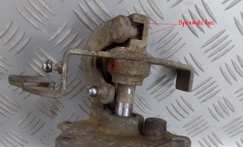

#42 Post autor: stasnowak »
[quote=stasnowak post_id=393131 time=1518042357 user_id=24031]
Jeżeli kogoś to zaskoczy a musi jakoś to naprawić "na drodze" a już "zestaw naprawkowy" z allegro był zastosowany to:
przy skrzyni biegów F23 (z linkami)
1) opuszczamy szybę od kierowcy
2) podnosimy maskę
3) odkręcamy akumulator
4) odkręcamy podstawę pod akumulator (3 śruby 13)
5) sprawdzamy luz na wybieraku przy skrzyni biegów
wskazane jest aby była druga osoba która będzie poruszać dźwignią biegów
6) sprawdzamy stan takiego plastikowego elementu
7) jeżeli jest luz, to u góry (bo najłatwiej) wciskamy aluminiowy pasek ok 6-10cm np.bednarka
8) zawijamy
9) zawijamy z obu stron
10) przykręcamy podstawę pod akumulator i akumulator
11) po co puszczona szyba ? przy zakładaniu akumulatora nie powinien ale może zadziałać centralny zamek
12) zamykamy maską
13) jedziemy tam gdzie można wymienić ten felerny plastik przy wybieraku
