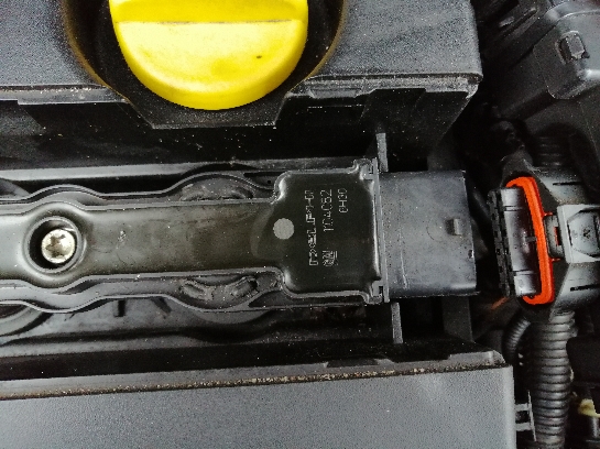

Witam. Tak czytam teraz ten wasz temat i dochodzę do wniosku że i może u mnie jest problem z cewka. Wymienilem ostatnio wszystkie poduchy silnika bo mi szarpie autko także. Podczas przyspieszania sporadycznie szarpnie zazwyczaj tak miedzy 3000 a 4000 obrotów ale najgorzej jest podczas ruszania bądź ogólnie przyspieszania i pierwszego depniecoa na gaz. Jedt takie jakby leciutkie zamulenie szarpniecie i przyspiesza. Przy ruszaniu tez niby dam lekko gazu a szarpnie i gwałtownie ruszy dodaluszcze gaz tez poszarpuje. Może to nie były winne poduchy bo nic się nie zmieniło a właśnie cewka? Bo raz jak podlaczylem icara był błąd na 3 cylindrze ale skasowałem i nawet się temu nie przyglądałem. Od tego czasu błąd się nie pojawiał.. Co o tym myslicie? Wydaje mi się jakby z tygodnia na tydzień było coraz gorzej.
Jeszcze nie dodałem że zauważyłem że od jakiegoś czasu... Po wymianie rozrzadu i uszczelki pod pokrywa silnik widać że intensywnie drży na wolnych obrotach i tak się teraz zastanawiam czy może cewka nie została uszkodzona wtedy...? Bo też mam wrażenie że i od tego momentu to wszystko się zaczęło. Niby pracuje rowno i nie ma problemu z odpalaniem ale mocno drży.
Przy kupnie nie było szarpania i nie kojarzę tez, żeby tak drżał.

Wyjmij cewke i sprawdź stan gumowych fajek, jak pływały w oleju to mogą być popękane i iskra przeskakuje. Pod tymi fajkami są sprężyny, może trzeba je przeczyścić papierkiem w miejscu styku ze świecą, może pomoże. Sprawdzaj czy nie pojawiają się błędy metoda gaz-hamulec, wtedy jak pojawi się błąd to go wyłapiesz

Więc tak. Dziś udało mi się dostać cewke na podmiankę na szrocie. Po podmianie absolutnie nic się nie, zmieniło. Bledow zadnych nie ma ani na tej ani na tamtej cewce. Jedyne co mi zostało to przyjrzeć się jeszcze raz poduszce pod skrzynia. (oczywiście jest nowa) lub może problem tkwi w napędzie. Przegub wewnętrzny? Bo coraz gorzej mi szarpie kierownica przy przyspieszaniu zwłaszcza na skręconych kołach. Może tu jest problem?

Przypomniało mi się że dalszy kolega tez ma zafire i okazało się że też 1.8.podjechalem dzis i do niego i udało się zrobić podmiankę i powiem Wam... Ze napewno jest znacznie lepiej na jego cewce a nawet bym powiedział że dużo lepiej 😁widocznie ta na szrocie co niby była też na sprzedaż była jakaś trefna dlatego pewnie ltos soe pozbył. Jak już się przekonałem to uwaznie ta moja oblukalem i coś mnie podkusiło zeby zdjac gumy i zobaczę te sprężynki i zobaczcie...

Zanim zdjąłem gumy czuć było pod palcami jak koncowki są pokruszone. A jak zdjąłem to tak to wyglądało. Chyba ta cewka od nowości nie była zmieniana mam wrażenie.

#36 Post autor: romek22794 »
Przypuszczam raczej, że jakiś "bałwan" przy montażu/demontażu ją uszkodził.

No ja właśnie wcześniej pisałem że uszczelkę pod pokrywa zmienialem po kupnie i jakby od tego momentu to się zaczęło dziac i coraz bardziej nasilać. Wymienilem wszystkie poduchy po koleji ale coraz gorzej się robi. Więc może i to jest tego przyczyną. Widziales jak ona wygląda wyzej... Jak siędziala wewnątrz to jakoś było a jak ja wyjal to i może uszkodził jak już była wysłużona. Może nie specjalnie ale przez przypadek... Na jednej fajce jest jeszcze guma peknieta. Na zdjeciu akurat tego nie widać. Ale to wygląda bardziej nie na pekniecie tylko raczej na rozdacie przez krzywe założenie na swiece.
