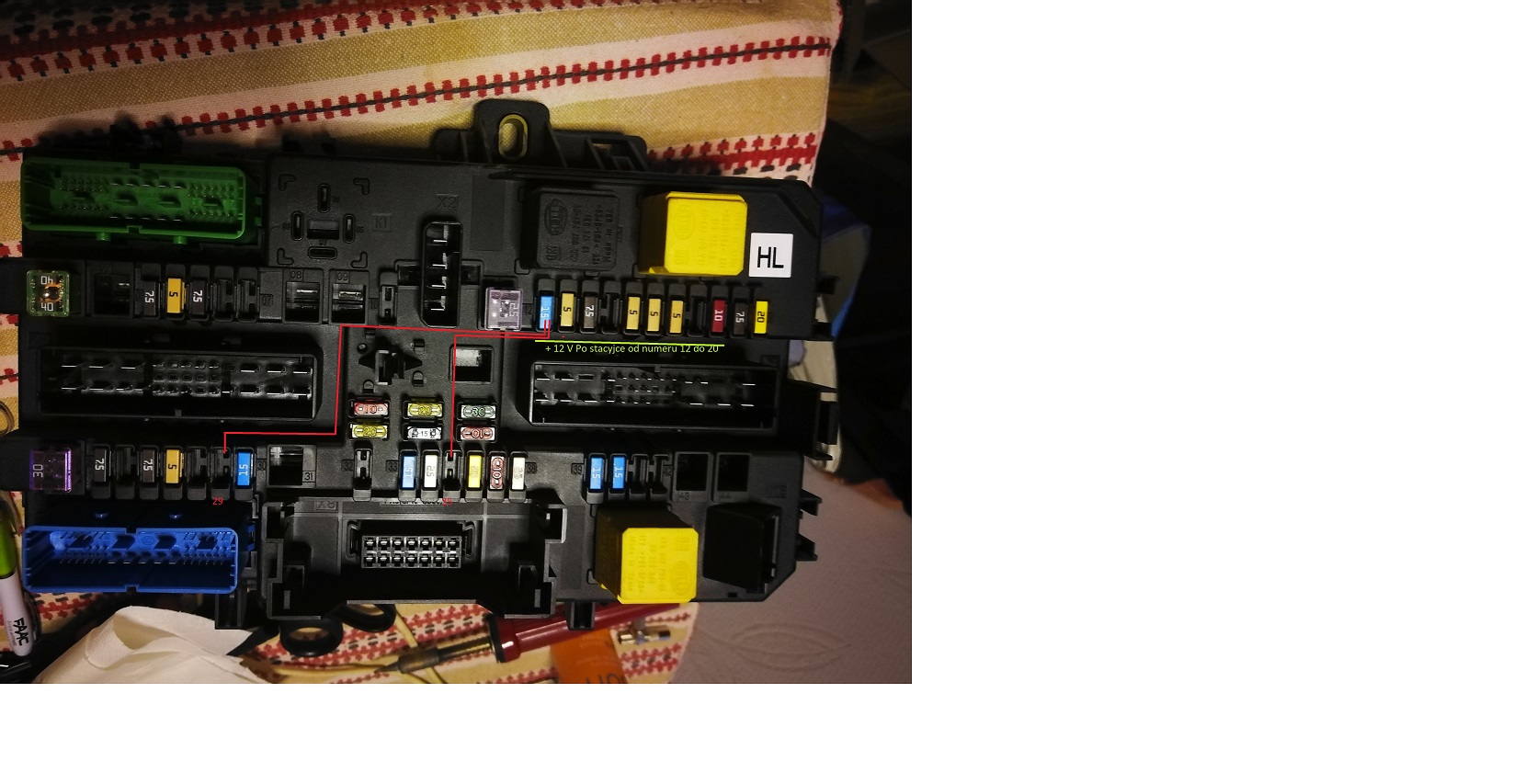

Jeśli wystarczy komuś działanie gniazd po stacyjce to można to zrobić w prosty sposób bez cięcia i rozbierania połowy samochodu.
Jeśli z tyłu mamy moduł REC to za gniazda zapalniczek odpowiadają dwa bezpieczniki nr. 29 i 35 (przednie i tylne) wystarczy wyjąć bezpieczniki i podczepić pod zasilanie po stacyjce pod któryś z bezpieczników na szynie zasilania od numeru bezpiecznika nr 12 do 20. na przewodzie warto dać dodatkowy bezpiecznik np 7A na wszelkie zaś. Ważna jest kwestia w którą dziurkę bezpiecznika wsadzimy nasz przewód.
Można do tego celu użyć spalonego bezpiecznika albo nawet przeciąć go w pół i dolutować do niego przewód i użyć takiego czegoś jako wtyczki w gniazdo bezpiecznika.
Zdjęcie drugie na dole (samo tak się ustawiło nie wiem jak zamienić kolejność fotek)

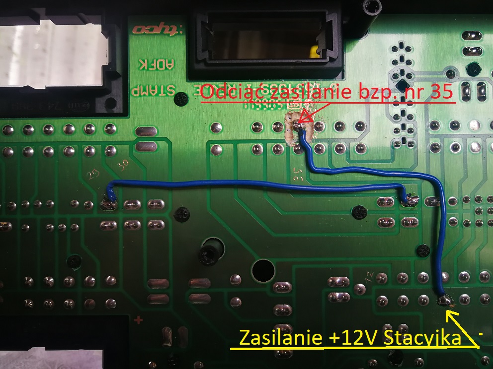

Wersja dla bardziej ambitnych,
Polega w sumie na tym samym jak powyżej tyle ze zrobiona jest na stałe i ma dwie wersje działania do wyboru bez plątania kabli jak powyżej.
1. jak obsadzimy bezpiecznik w gniazdo nr 29 to mamy gniazda zapalniczek zasilane na stałe,
2. lub jak obsadzimy bezpiecznik w gniazdo nr 35 to mamy gniazda zapalniczek zasilanie po zapłonie.
(UWAGA Jeżeli chcemy aby jedno gniazdo działało tylko po stacyjce robimy tylko odcięcie od zasilania danego bezpiecznika i łączymy tylko jedną zworkę)
Należy odłączyć akumulator odczekać z 5 minut, wypiąc ze skrzynki rec 5 wtyczek, odkręcić skrzynkę od nadwozia trzy śruby M6 i ją rozebrać.
Następnie wewnątrz odciąć zasilanie bezpiecznika nr 35 od zasilania i wykonać dwie zworki według zdjęcia.
Całość złożyć z powrotem i podłączyć.
