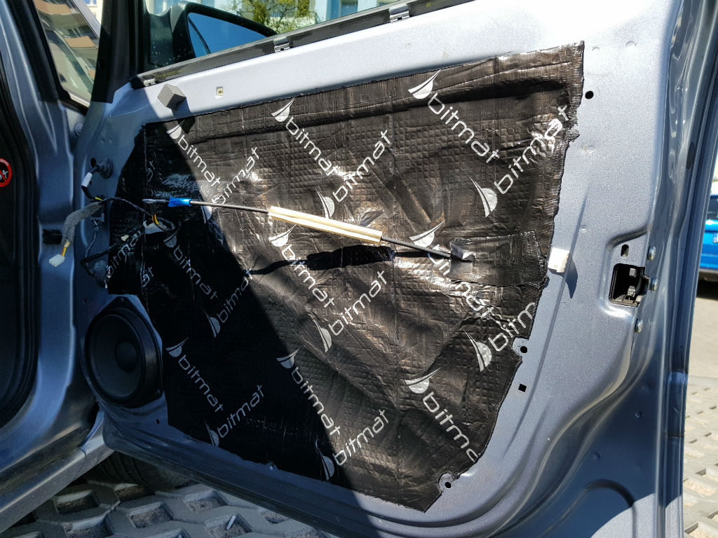

Zachęcony opiniami, głównie pozytywnymi, odnośnie wygłuszenia i wyciszenia kabiny rozpocząłem nowy projekt.
Na pierwszy ogień poszły drzwi przednie.
Zacząłem od zakupu tego zestawu:
https://www.bitmat.pl/Maty-wygluszajace ... AB-25--K6s
Potem po około 4 godzinki na drzwi.
Na pierwszy ogień poszły prawe.
Potem lewe:
Roboty przy tym jest i zajmuje trochę czasu, szczególnie dla kogoś kto robi to po raz pierwszy. :)
Czy warto się w to bawić? Myślę, że tak.
Mam oryginalne głośniki i o ile myślałem nad ich wymianą, na ten moment, po zrobieniu wygłuszenia nie potrzebuję ich zmieniać.
Wygłuszenie przednich drzwi już dało dość pozytywne rezultaty.
Niedługo chcę kupić drugi taki zestaw i zrobić drzwi z tyłu.
Z pierwszego zostało mi trochę materiału, podejrzewam że podobnie będzie z zestawem na tył, więc będę chciał go wykorzystać.
