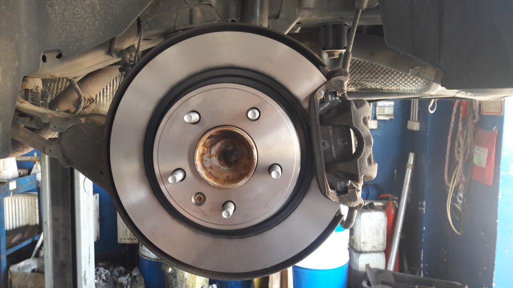

fotki z prac, robota zrobiona szybko i bez problemów, dodatkowo na blaszki nakładane na jarzmo dałem smar ATE do układów hamulcowych co by klocki szybko nie stawały co niestety jest zmorą w zafirach insigniach i astrach j. We wtorek robię olej w skrzyni, płyn chłodniczy i hamulcowy, wąż odgazowania i króciec wodny, zastanawiam się jeszcze nad pompą wody bo to przez nią zaczyna się przeważnie w A14NET cały burdel z wodą..

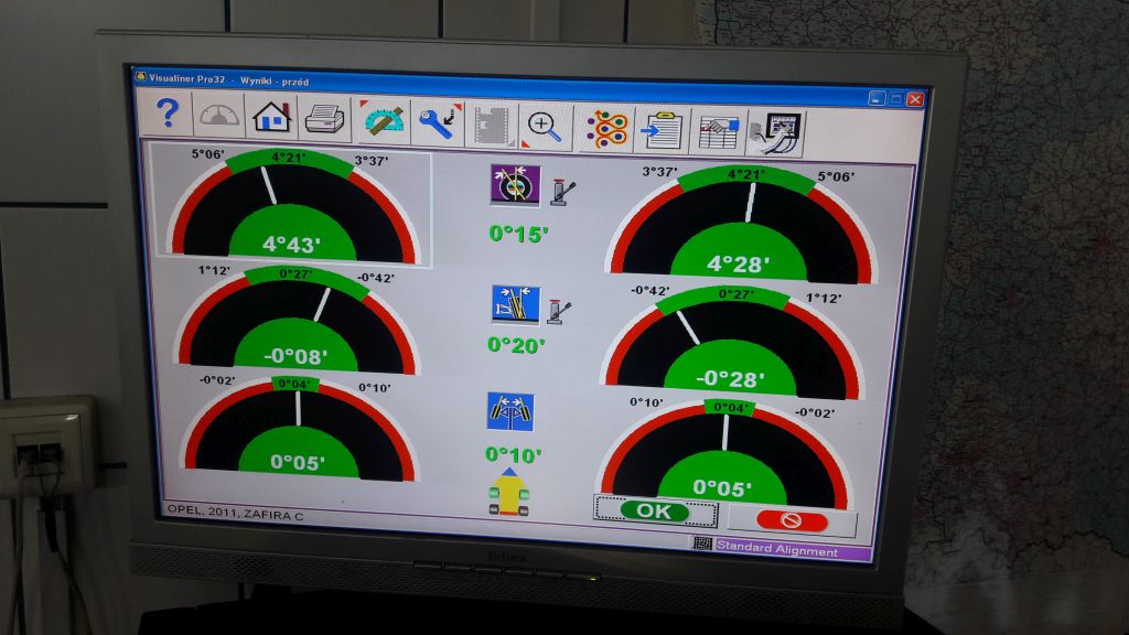

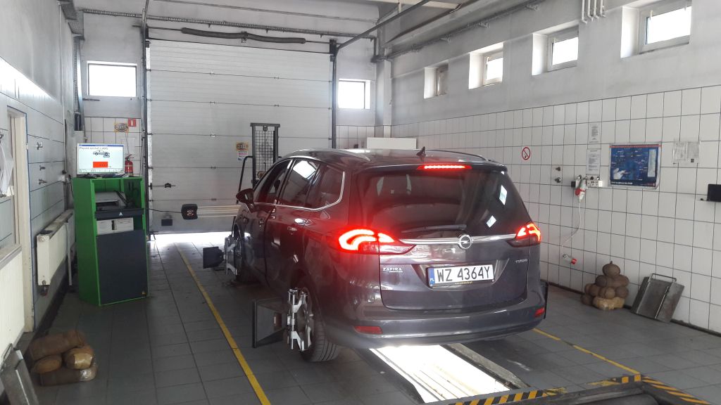

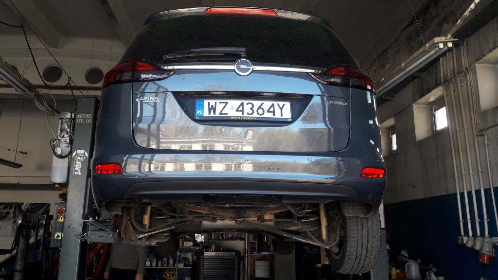

a dziś zbieżność przodu bo z tyłu i tak belka, prawe koło było lekko rozbieżne, teraz idealnie i kiera perfekto na prosto, dodatkowo jeszcze raz zrobiłem ozonowanie. Jutro została jeszcze wymiana płynu hamulcowego.

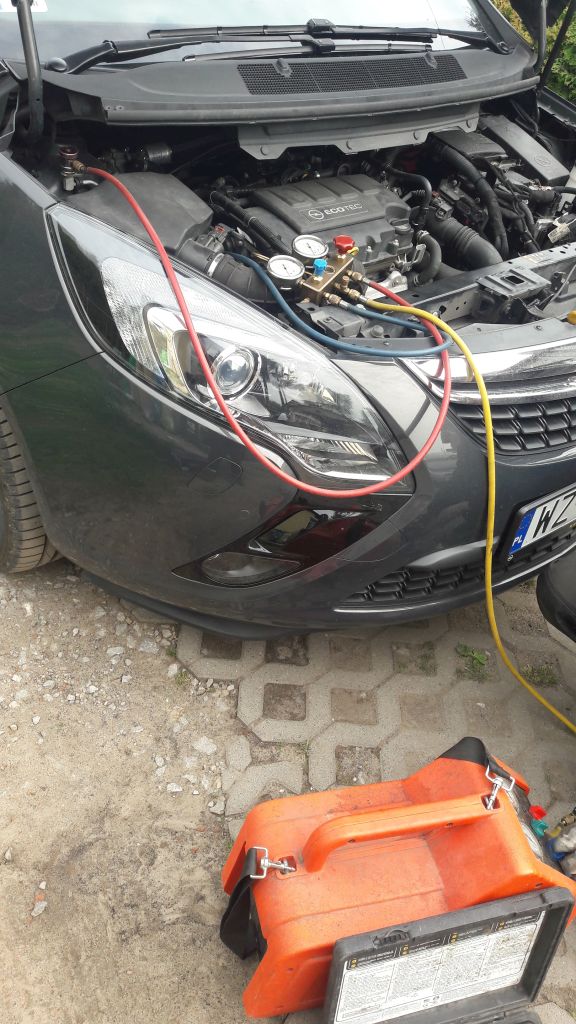

Dobita klima brakowało 130 gram, zostało umyć chłodnicę z zewnątrz

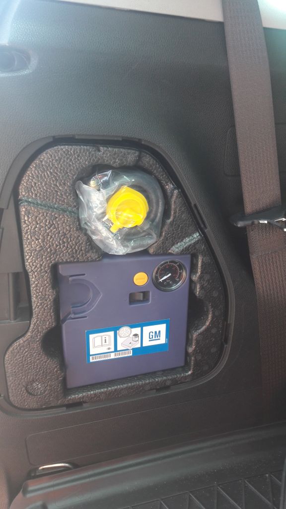

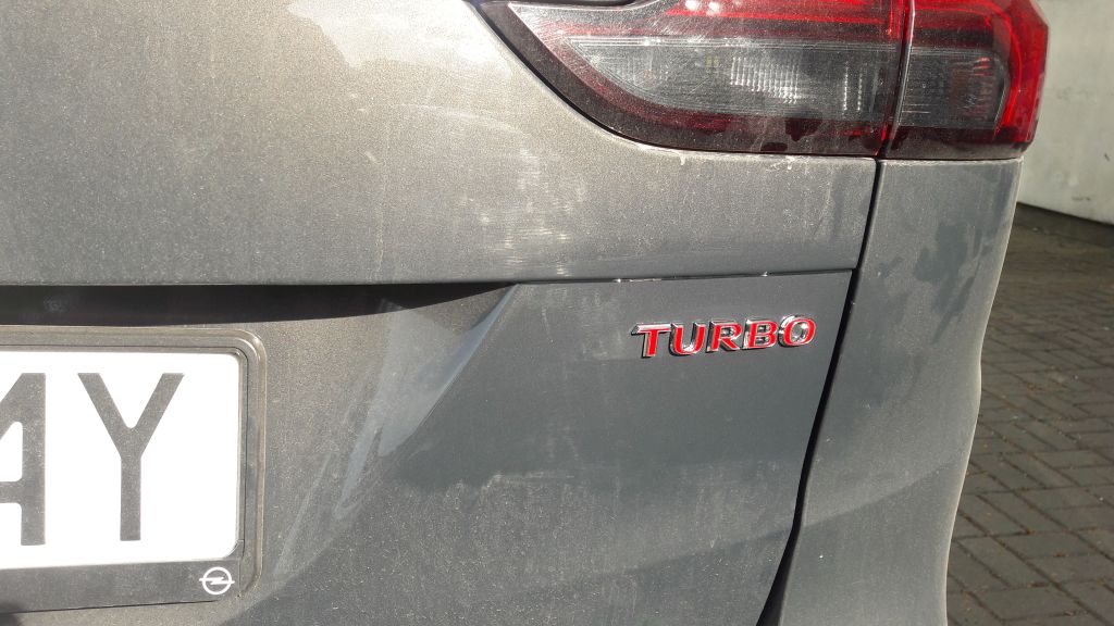

i aktualizacja

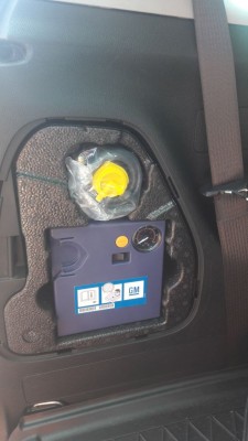

w boczny schowek bagażnika dołożony styropian z kompresorem i pianką do koła
a na klapę wleciał emblemat TURBO z Astry K z czerwonym frontem będzie pasował do plany podniesienia mocy

niestety pomysł podwójnego wydechu odpada.. 1.6T miało centralny tłumik na wysokości koła zapasowego, więc ani butla ani koło czyli u mnie odpada. Więc będzie tylko wystająca końcówka z lewej.
Roobsoon
Kiedy się za to zabierasz? Czy obecnie też masz wydech skierowany do dołu?
