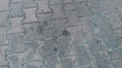

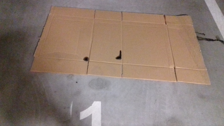

Jakieś 3 tygodnie temu zauważyłem ślady w garażu pod autem, tak jakby ciekł olej.
Pojechałem do mechanika by pobieżnie to zweryfikował. Tak na szybko w kanale stwierdził że nie widzi by gdziekolwiek było mokro od oleju, jedynie że korek się trochę "poci" i by przy następnej wymianie oleju wymienić też i korek.
Przez ostatnie kilka dni zwróciłem na to uwagę i zauważyłem że widać świeże kapnięcia po nocy pod silnikiem. Nieduże plamy są dwie, więc to raczej chyba nie jest "pocący" się korek?
Poziom oleju sprawdzam cały czas i nie widzę żadnego ubytku.
Co to waszym zdaniem może być, jakieś ewentualności?
Jest to niepokojące że nie można wsiadać do auta i z tym jeździć?
Tu na parkingu w pracy (po 8 godzinach)
Tu na moim miejscu w garażu (po nocy)

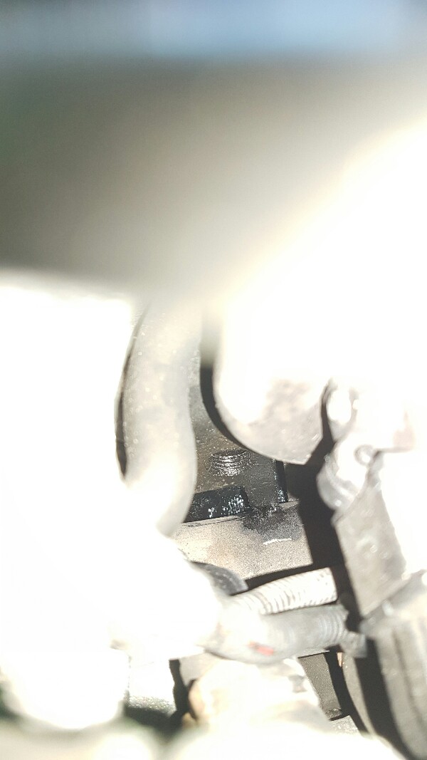

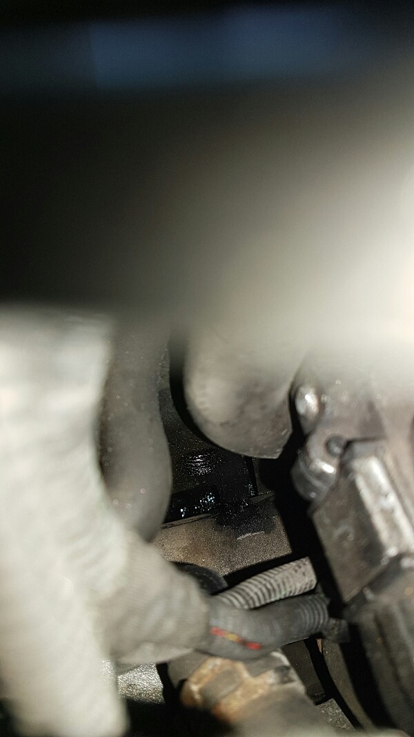

Witam. Bardzo proszę Was o pomoc..mam sporo wycieków oleju :/ i przy okazji znalazłem coś takiego. Nagwintowane puste miejsce 😨 czy tak powinno być?? Też tak macie? Żeby było łatwiej sie zorientować gdzie to jest: Lewa str silnika nad chłodnicą EGR, po prawej na zdjęciu widać dno przepustnicy z elektroniką czyli jakby miedzy termostatem a przepustnicą lekko w dól i nad chłodnicą spalin. Pomóżcie bo jestem załamany :(

To nie jest czasem miejsce na śrubę od skrzyni biegów?

No dobra..jestem troche spokojniejszy..próbowałem dopatrzeć się czegoś m.in. w YT i.. na kanale "Fix and Drive" jest film pt. "Demontaż i czyszczenie EGR, przepustnicy, MAP sensor" i tam właśnie zauważyłem, że jest identyczne puste nagwintowane miejsce (można przewinąć do 2.26 i widać po lewej stronie). Wobec tego wiem, że nie jestem osamotniony :lol: i chyba nawet tak właśnie to powinno wyglądać (choć wciąż pewien nie jestetm..).
Pozostaje jeszcze ciekawostka co to w ogóle jest? Hmm..może ktoś z Was wie?
