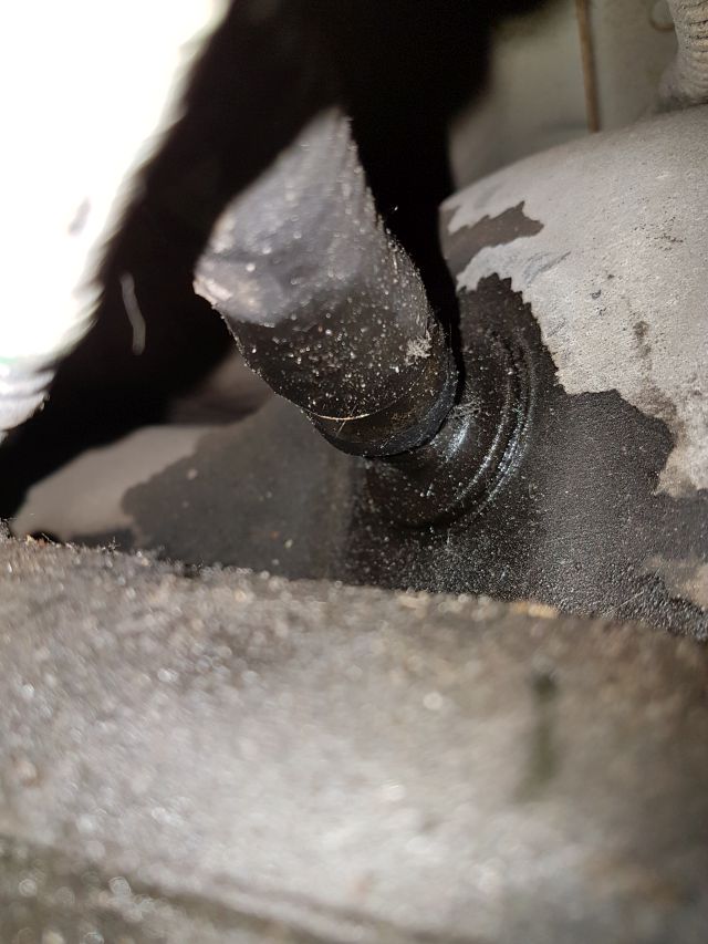

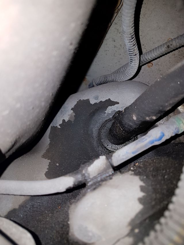

Dziś sobie poleżałem pod Zosieńką jako że wymieniałem piasty tylne i osłony metalowe piast i zauważyłem na zbiorniku paliwa takie dziwne plamy wilgotne...
Proszę o wskazówki czego ewentualnie szukać,może ktoś z forumowiczów miał z czymś takim styczność....

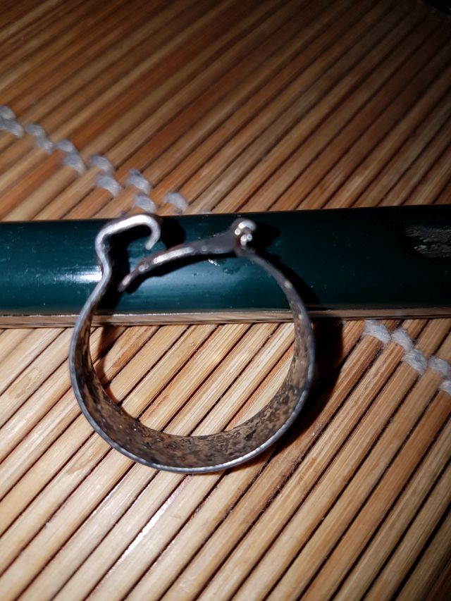

Dziś rozwiązałem problem z wilgocią przy zbiorniku paliwa.Głównym winowajcą była ta oto opaska,zanim zdjąłem ten wąż mogłem spokojnie ręką obrócić tego węża.Po zdjęciu tej opaski założyłem normalną skręcaną 16-25 i po skręceniu umiejętnym,gdyż króciec wychodzący ze zbiornika paliwa jest plastikowy stwierdziłem niemożność obrócenia węża dłonią.
Temat do zamknięcia.
