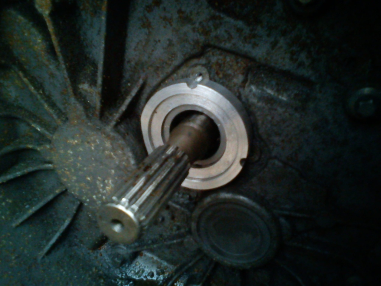

Może się komuś przyda:
Skrzynia F23 która siedzi przy dieslu 2.0 może być w ZA spotykania w 2 wykonaniach - pod dwumasę i pod płaskie koło. Różnica jest subtelna - skrzynia pod płaskie koło ma nadlew wokół wałka sprzęgłowego na kielichu, czego nie posiada skrzynia pod dwumas.
Na brytyjskim forum znalazłem temat, gdzie ludzie sprzęgali skrzynię z diesla z dwumasą z silnikiem benzynowym ze sztywnym kołem. Cała różnica polega na tym, że po włożeniu cieńszego, sztywnego koła, pojawia się luz osiowy wysprzęglika wzdłuż wałka sprzęgłowego. W celu jego eliminacji toczy się okrągły dystans grubości 13mm mocowany na 3 śruby pomiędzy kielichem a wysprzęglikiem. Wtedy zestaw: dwumasa + tarcza sztywna + docisk zastępuje się zestawem: sztywne koło + tarcza ze sprężynami + docisk + dystans.
Myślę że idąc tym torem można by zastąpić dwumasę sztywnym kołem i sprzęgłem dedykowanym do X20DTH z Vectry B. Z tym że o ile dobrze pamiętam tarcza z VB ma 230mm średnicy (a nie 228 - dane wg katalogu IC) i niewykluczone że docisk może mieć za małą średnicę i też być do wymiany...
Zaznaczam że nie sprawdzałem tego doświadczalnie, bo sam założyłem nowy komplet sprzęgła z dwumasą. Ale jako że przymierzam się do SWAP-a Y20DTH na benzynę tematem pasowania skrzynia z diesla i 2.0 benzyna Opla oraz konwersją dwumas na sztywne koło jestem bardzo zainteresowany
