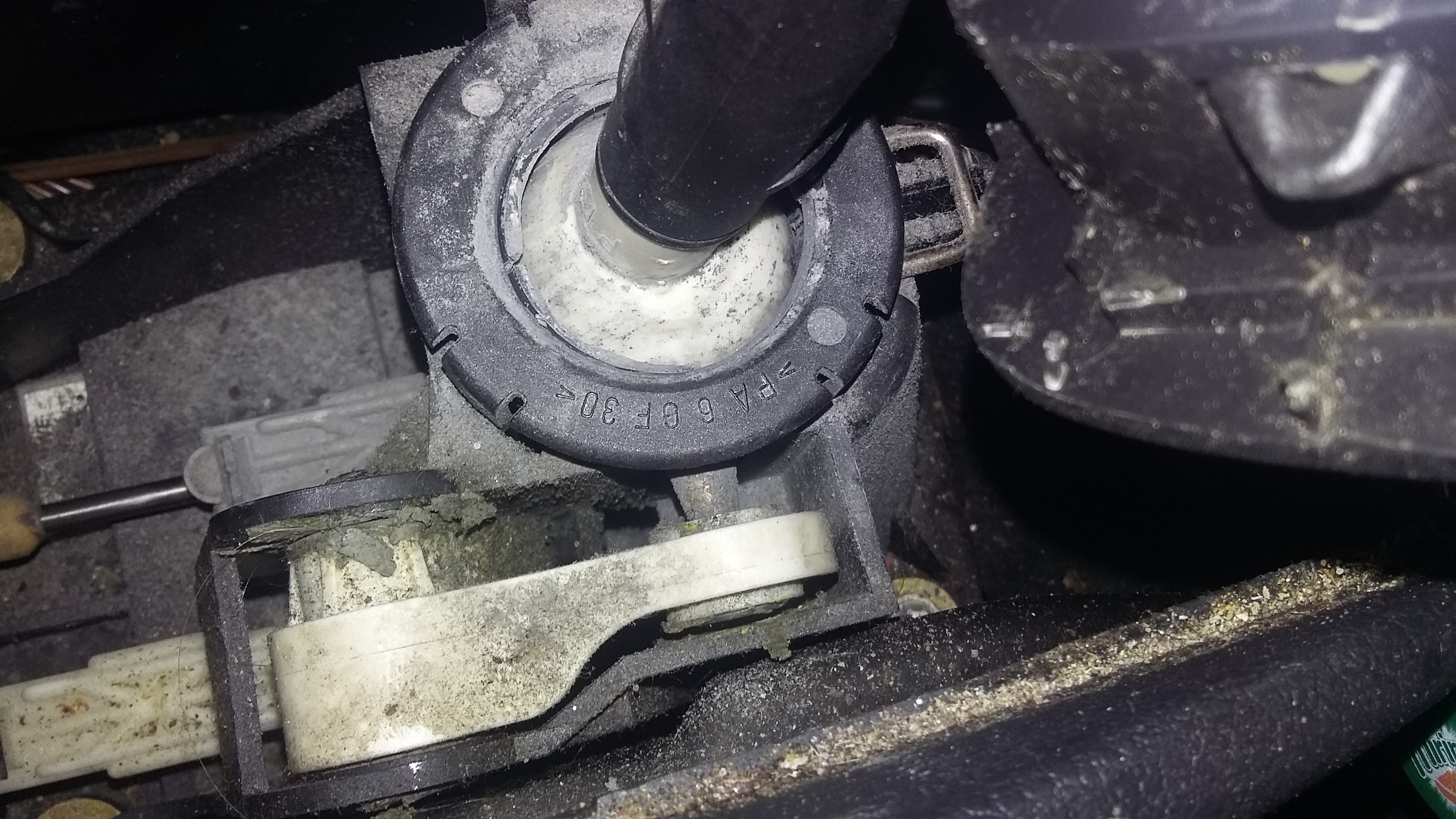

mam podobny problem z wybieraniem 1 i wstecznego.Jest ogromny luz miedzy koszykiem a kulka. Chcialem kupic ten zestaw naprawczy tz ten koszyczek, ale zauwazylem problem poniewaz na moim lewarku jest napisane PA6GF30 i nie wiem czy ten zestaw do skrzyni F23 bedzie pasowal. Prosze o info jesli ktos cos wie na ten temat.
