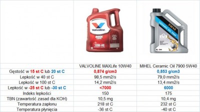

No i tak chodzę od kilku dni i rozmyślam czy jednak tutaj nie przekombinowałem z tym smarowidłem... Czy nie lepiej było zostać na Valvo MAXLife 10w4... Dziurę w głowie zaczął mi bowiem wiercić strach, że Mihel to jednak syntetyk 5W40... Skoro na Valvo 10W40 potrafiło zeżreć 0,2l oleju na 1000 km to czy teraz nie zacznie żłopać wiadrami... ?
Nie pozostało więc mi nic innego jak przynajmniej zebrać najważniejsze info i wyszło z tego takie coś (dane z kart technicznych obu olejów)...
Trochę się po tym uspokoiłem, bo skoro lepkość w 100 st C (kiedy silnik już się rozhulał) jest dla Mihela niższa tylko o 0,8 mm2/s, to chyba z ostatecznym braniem podczas jazdy nie powinno być większej zmiany.
