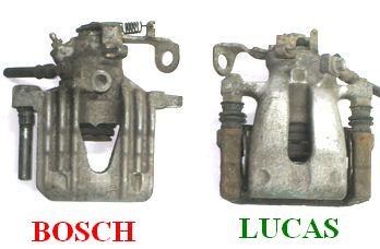

Każdy się zastanawia jakie ma kupić klocki czy Bosha czy Lucasa jest różnica w obudowie bosh ma zacisk nacięty a lucas gładki :D
#302 Post autor: Skasowany użytkownik 6483 »
Fajna informacja, szybko mozna sie zorientowac jaki typ zacisków jest w naszych Zośkach , brawo :piwo:

Jestem zmuszony wymienić zacisk tylny prawy ponieważ nie działa "ręczny" i czy ktoś zakładała do zosi A zaciski od np. merivy, zosi B itp ponieważ do zosi A są dużo droższe niż do innych

Ja zakładałem od meriwy i nie polecam. Zacisk był za ciasny i nie dało się go zamontować poprawnie. Po wymianie na dedykowane wszystko ok. Zaciski Lucas.

Witam, ja na twoim miejscu spróbowałbym zregenerować zacisk. A jaki typ zacisków masz Bosch czy Lucas.

Zaciski posiadam Lucasa. Regenerowal bym gdyby ciekł A zacisk jest suchy. A dokładnie to nie działa samo segulator bo cilindrek tyle ile się wysunie tyle samo się schowa spowrotem na nożnym i ręcznym. Nie rozbieralem jeszcze i nie wiem co dokładnie co mogło się popsuć

Jeśli masz taką możliwość rozbierz samo regulator, przeczyść ze starego nalotu. Nałóż specjalnego smaru i będzie hulać. Zaoszczędzisz parę stówek. I nie wciskaj tłoczka, tylko go wkręć. W jego środku jest gwint i jak będziesz go wciskał to zerwiesz gwint.
