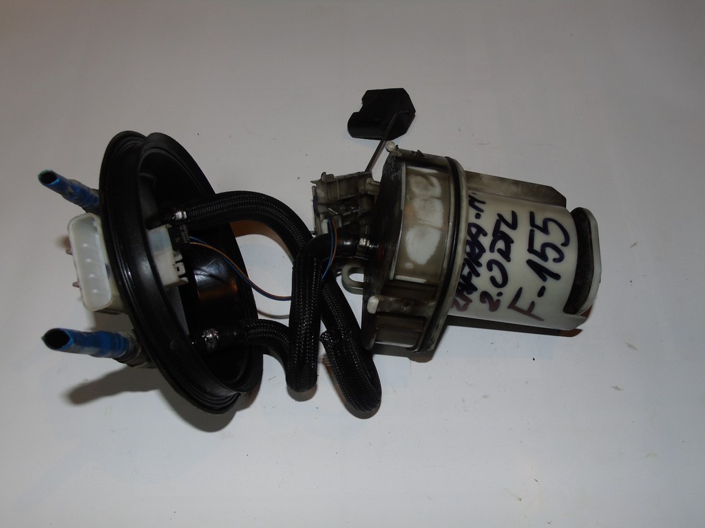

I nie bede eksperymentowal jak jest pisane poniewaz juz znalazlem ta przyczyne nie szczelnosci. Dołączylem zdjeccie pompki ktore znalazlem na necie.
Edit
A wlasnie nadmiar z wtryskow nie wraca do zbiornika jak to jest na zalaczonym obrazku tylko do pompy i pompa pcha z powrotem do wtryskow a nie do zbiornika.

To nie jest pompa tylko smok z czujnikiem poziomu paliwa.
Piszesz pompa pcha z powrotem do wtrysków ale jak z nadmiarów idzie też powietrze to masz problem z odpalaniem rano.Ludzie robią też takie rzeczy żeby im w razie czego nie szło powietrze z nadmiarów to zaślepiają wejście do pompy z nadmiarów a wężyk nadmiarowy puszczają przez trójnik który umieszczają w wężu powrotu do baku trójnik jest 8x4x8 .
np vectra B ten sam silnik
Jak ci paliwo wraca do baku to znaczy masz nieszczelność z kąś musi dostać się powietrze żeby paliwo się cofło ale też może podciśnienie które występuje w baku za duże też może ci wyciągać paliwo choć z drugiej strony układu musi dostawać się powietrze.
