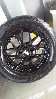

Granit89
#325 Post autor: Granit89 »
Panowie mam na oku 16" felgi o takich parametrach 7JX16 ET42 5X110 SR.CENTR. 65mm
Brać czy et zle?
BBS 16"
BBS 16"
Ostatnio zmieniony 27 sie 2017, 20:52 przez Granit89, łącznie zmieniany 1 raz.
Posty: 6706
#326 Post autor: rafant4011 »
ET42 w miarę... mogło by być mniejsze, ale do ZB wejdą.
Felga 7" więc będzie w miarę ;)
