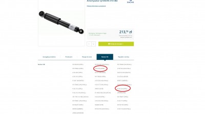

#349 Post autor: Mucha »
Nie wiem czy to ważne ale przy innych amortyzatorach firmy SACHS znalazłem wspólny mianownik tzn. występują przy tym amortyzatorze dwa numery katalogowe nr 436326 (AH) oraz numer 436333 ( ZB) , mogę więc domniemywać że Bilstein z numerem 436326 powinien pasować do ZB.

#350 Post autor: Bodek »
Jest to możliwe ;) dlatego - można zapytać w ASO lub w sklepie motoryzacyjnym, mają katalogi i są w stanie określić każdy zamiennik.
