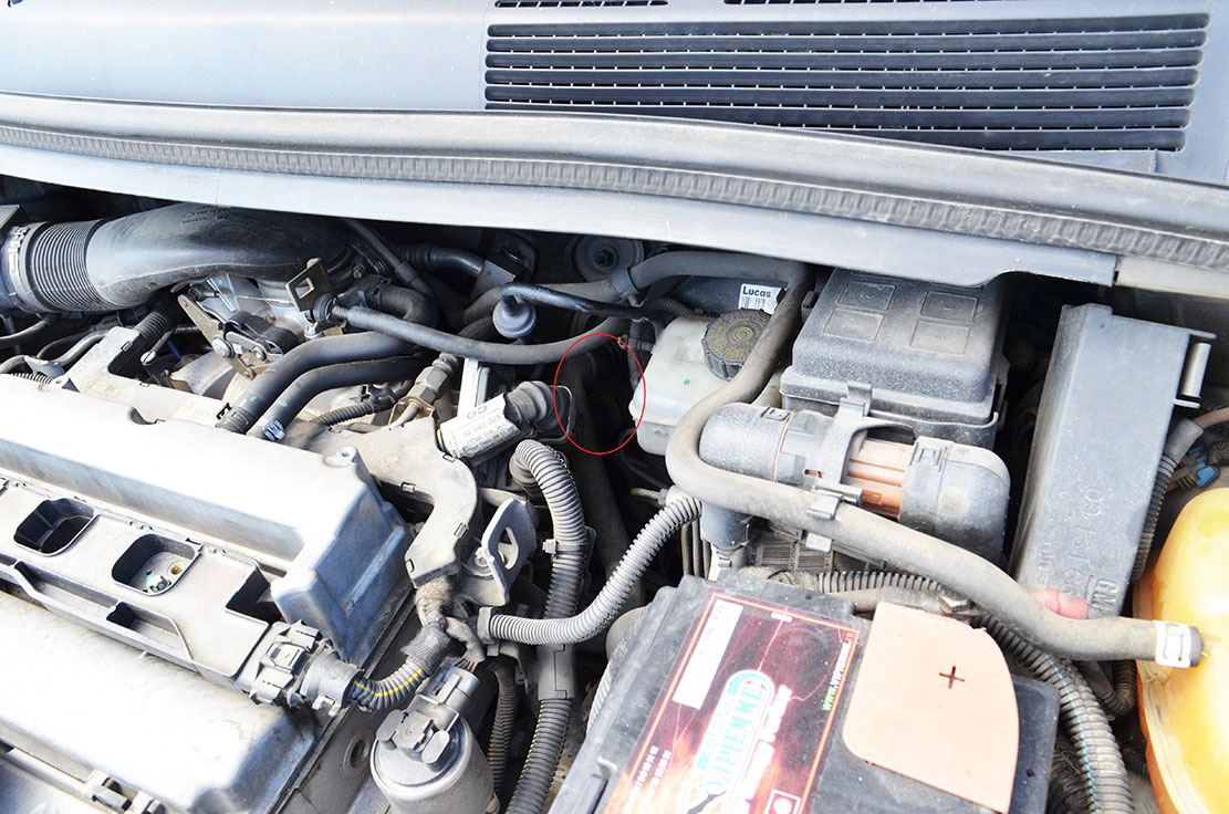

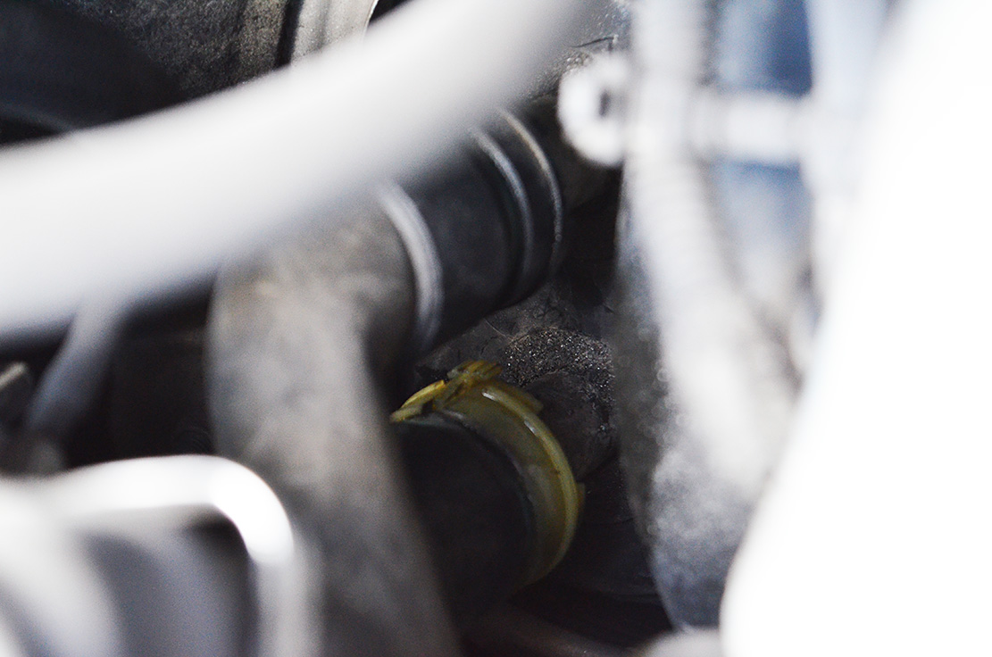

Zafira 1.8 16V 2000r. z klimą
mam wyciek płynu chłodniczego (mam nadzieje że to płyn chłodniczy a nie coś od klimy).
Na załącznikach pokazałem w którym miejscu, a dokładnie na łączeniu.
Najbardziej leci z tego jasnego, na obydwu były luźno te zielone opaski, jak by w ogóle nie były zapięte, nawet nie wiem czy powinny być zapięte i jak...
I teraz pytania:
1. jak to fachowo nazwać by mechanik wiedział o co mi chodzi ?
2. ile powinienem za to zapłacić tak mniej więcej ?
3. czy te opaski zielone powinny być zapięte ? Jeżeli tak to jak ? Jakaś podpowiedź ? (bardzo ciężko wsadzić tam dłoń i wyczuć jak powinny być)
4. Czy to płyn chłodniczy czy od klimy ?
5. czy dam radę sam naprawić z podstawowymi narzędziami i podstawową wiedzą manualną
? Jak tak to jakaś podpowiedź ? Mam garaż i dużo czasu...
Z góry dzięki za wszelkie pomocne rady.

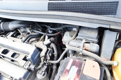

I teraz pytania:

Wyciek płynu chłodniczego z węży nagrezewnicy
mogły się tylko zsunąć albo coś poważniejszego
spróbuj włożyć rękę i zobacz czy da się ten wąż przesunąć przód-tył
jeżeli się da do wsuń go max w kierunku szoferki

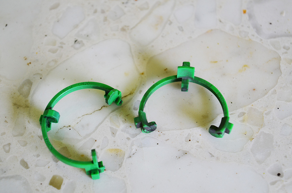

zielone opaski są zabezpieczeniem zabezpieczenia, teoretycznie bez nich i tak nie powinno się nic wypiąć (u mnie też już ich nie ma) ale różnie to może być
naprawa polega ewntualnie na wymianie przewodu lub jego poprawnym zapięciu
na przewodach od nagrzewnicy są zgrubienia na których zatrzaskuja się przewody
aby zdjąć przewód należy nadusić zabezpieczenia (zielone pierścienie uniemożliwiają to) i przesunąć cały element do tyłu, następnie zsunąć całość z króćca nagrzewnicy
zamknięte:
otwarte:
wewnątrz jest oring który mógł ulec uszkodzeniu i to jest przyczyną wycieku
zamknięte:
otwarte:
