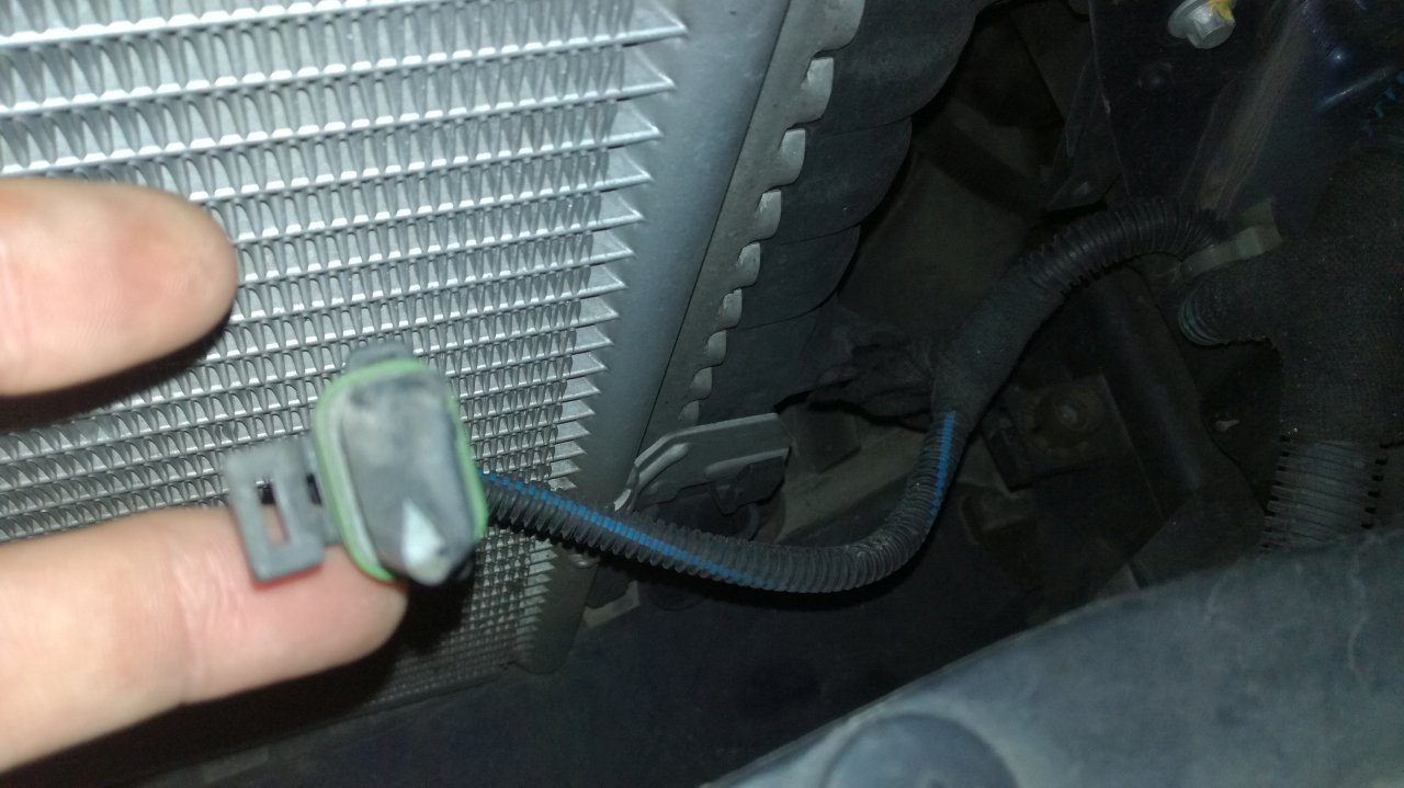

Dziś zauważyłem odpięta wtyczkę koło chłodnicy (jak na zdjęciu).
Widzę, że jest ona obklejona izolacją, więc albo była odpięta umyślnie albo się wypiela...
Wiecie może od czego to?
Posty: 8149
#401 Post autor: Sebu$ »
guzik_Darek pisze:Widzę, że jest ona obklejona izolacją, więc albo była odpięta umyślnie albo się wypiela...
sama się nie okleiła :>
Skasowany użytkownik 24733
#402 Post autor: Skasowany użytkownik 24733 »
Sebu$ pisze:
Samochod mam od miesiaca. To zapewne poprzedni właściciel...
Morfi_pl
Posty: 109
Rejestracja: 02 lis 2017, 17:47
#403 Post autor: Morfi_pl »
guzik_Darek pisze:Dziś zauważyłem odpięta wtyczkę koło chłodnicy (jak na zdjęciu).
jak byśmy jeszcze wiedzieli ile ma pinów :-)
może być od czujnika temperatury zewnętrznej w zderzaku

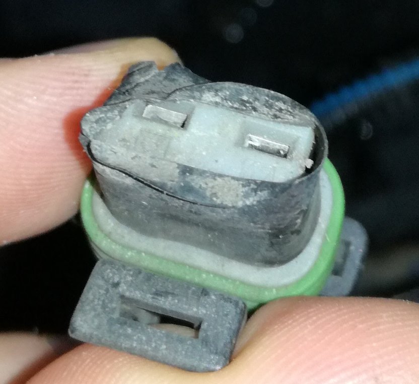

zafirapawel
Posty: 143
Rejestracja: 07 cze 2016, 06:48
Lokalizacja: Mszczonów
Auto: Zafira A 1.8
Oznaczenie silnika: X18xe1
#404 Post autor: zafirapawel »
Podaj kolory kabli,może być np sygnału dźwiękowego,niektóre zafiry miały dwie trąbki,jeśli jest to kolor brązowy,oraz czerwony z paskiem niebieslim to jest od klaksonu.
Na kostkę od halogena nie wygląda,bo inna wtyczka.
Owinieta bo właściciel poprzedni,ewentualnie w fabryce zabezpieczyli.
#405 Post autor: Skasowany użytkownik 24733 »
Tak wygląda pod izolacją
