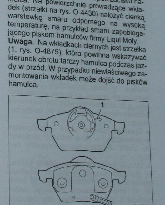

Krótko mówiąc dolne klocki ze zdjęcia blaszki tzw. mają iść z włosem inaczej by się podwijały jak wyżej stwierdzono, zaś górne wiadomo do przodu .
Powierzchnie z napisami które widać smarujemy smarem który powinien być dołączony do zestawu.
Pamiętaj by rozruszać tłoczki a tylne wciskamy z obrotem wolno do tego jest zestaw -przyrząd

A co z wewnetrznymi kockami? Te od strony tloczka.
- Posty: 2396
blaszki klocków wchodzą do środka tłoczka
Co do przednich zrób sobie zdjęcie sprężyny byś poprawnie ją założył

Przeczytaj o strzałce

strzalki brak...
dla potomnych, bo dostalem odpowiedz od brembo:
- jeżeli są strzałki lub trójkąty- strzałki to zgodnie z kierunkiem obrotów tarczy
- oznaczenie klockow R lub L czyli Left, Right
- jeżeli oznaczeń brak a okładzina jest sfazowana po jednej stronie to montujemy od strony prowadzącej- czyli tam gdzie tarcza "wchodzi" między klocki
- jeżeli klocek jest sfazowany z dwóch stron to interesuje nas większa faza
- jeżeli nie ma oznaczeń i na podkładce jest półkoliste wycięcie to montuje się od strony prowadzącej
