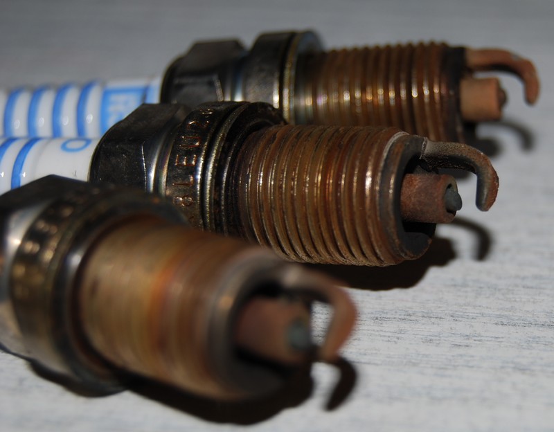

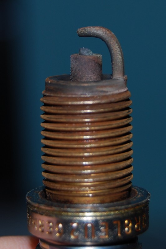

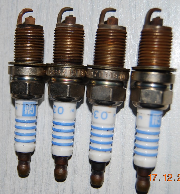

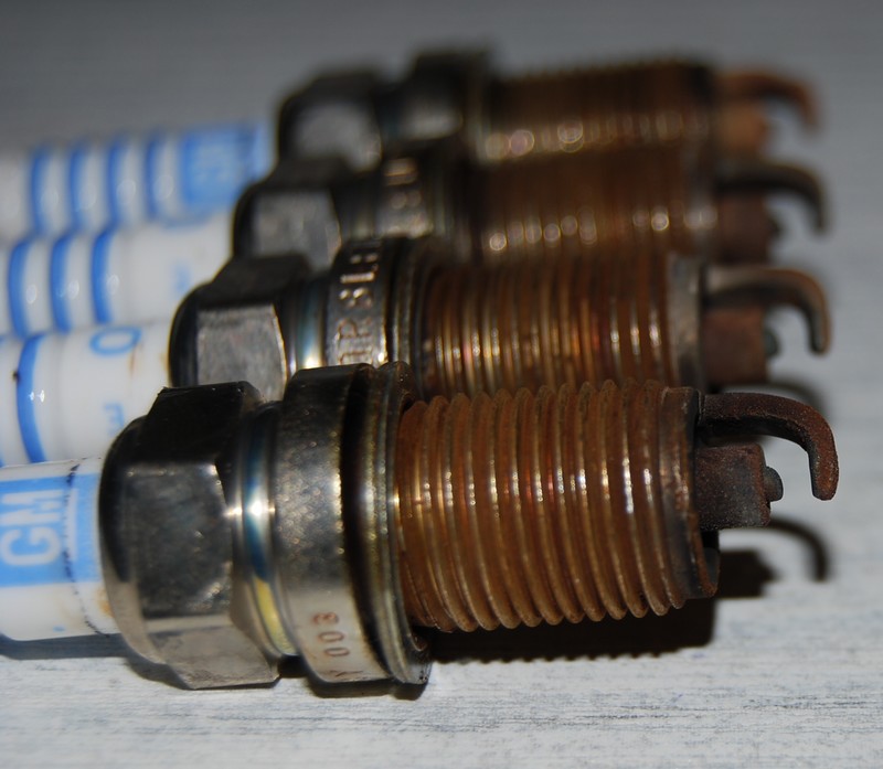

A teraz Wam pokażę jak wyglądały te wyjęte...
Zdjęcia nie bardzo oddają skalę zniszczeń ale przerwa to dobre 2mm. Że to chodziło bez problemów... Środkowe elektrody to już ledwo z porcelanek wystawały a masowe wypalone takie że się okrągłe porobiły...
136175 km wymieniłem
Obstawiam że wcześniej przy 60ciu były wymieniane... choć mój mechanik twierdzi że ostatnio po 70ciu wymieniał w innym aucie i lepiej wyglądały...

Wiesz, a co tam będę grzebał jak wszystko sprawne i działa bez zarzutów i nawet przebieg ori ... co prawda miałem nadzieję że przy 120tyś km świece zapłonowe były zmieniane... złudną jak się okazuje.
Przy 128 zmieniali (w NL) rozrząd (bo napisane) ale to sprawdziłem zdejmując osłony i faktycznie wszystko nowe. To mnie zwiodło że świece zapłonowe też były zmienione. Jak się okazuje niestety nie.

Zafek80 pisze:To mnie zwiodło że świece zapłonowe też były zmienione. Jak się okazuje niestety nie.
Moim zdaniem to raczej powinny być zmienione (ciężko mi uwierzyć że ktoś to pominął). I teraz pojawia się pytanie czemu silnik je tak skatował albo czy ten przebieg jest jednak prawdziwy ?

Podejrzewam że na serwisie na 60 tyś km świece zostały jednak wymienione a do teraz po prostu przejechały 76tyś km i dlatego wyglądają tak a nie inaczej. Nie sądzę aby siedziały tam od fabryki jeszcze bo to zwykłe świece - żadne tam platyny. Ori już by dawno zdechły.
Ostatni wpis w bazie danych Opla jest chyba z października 2012r i auto wówczas miało 118tyś km co się zgadza z papierami które dostałem wraz z autem a duży przegląd na 120tys km został już odpuszczony w ASO. Kolejny zabieg to już nalepki że w lutym tego roku przy przebiegu 128tyś km został zmieniony kpl rozrząd (zestaw Febi). Dodatkowe papiery mówiły o kpl hebli z przodu (faktycznie nowe tarcze i klocki) i kpl nowych opon letnich (które są na alu).
Ja kupiłem auto w czerwcu z przeb. prawie 131 tyś km, sprawdziłem to i faktycznie wszystko w rozrządzie + pasek wieloklinowy osprzętu jest zmienione, podobnie hamulce. Wszystko było nowe i wszystko firmowane logiem Febi.
Czyli na bardzo kosztowny przegląd duży połączony z wymianą rozrządu i świec zapłonowych i wielu innych zapewne już do ASO nikt nie pojechał tylko wykonał to w warsztacie niezależnym. Wszystko zmienili poza świecami zapłonowymi o których albo zapomnieli albo wyszli z założenia że ASO je wymieniło przy 118tys km.
Zafek80 pisze:Czyli na bardzo kosztowny przegląd duży połączony z wymianą rozrządu i świec zapłonowych i wielu innych zapewne już do ASO nikt nie pojechał tylko wykonał to w warsztacie niezależnym. Wszystko zmienili poza świecami zapłonowymi o których albo zapomnieli albo wyszli z założenia że ASO je wymieniło przy 118tys km.
Może faktycznie tak było. Gdyby to było ASO to są procedury i jeśliby nie wymienił świec to by nie dostał pieczątki o wykonanym przeglądzie, a że przegląd robił w serwisie niezależnym to tego nie wymagali.
