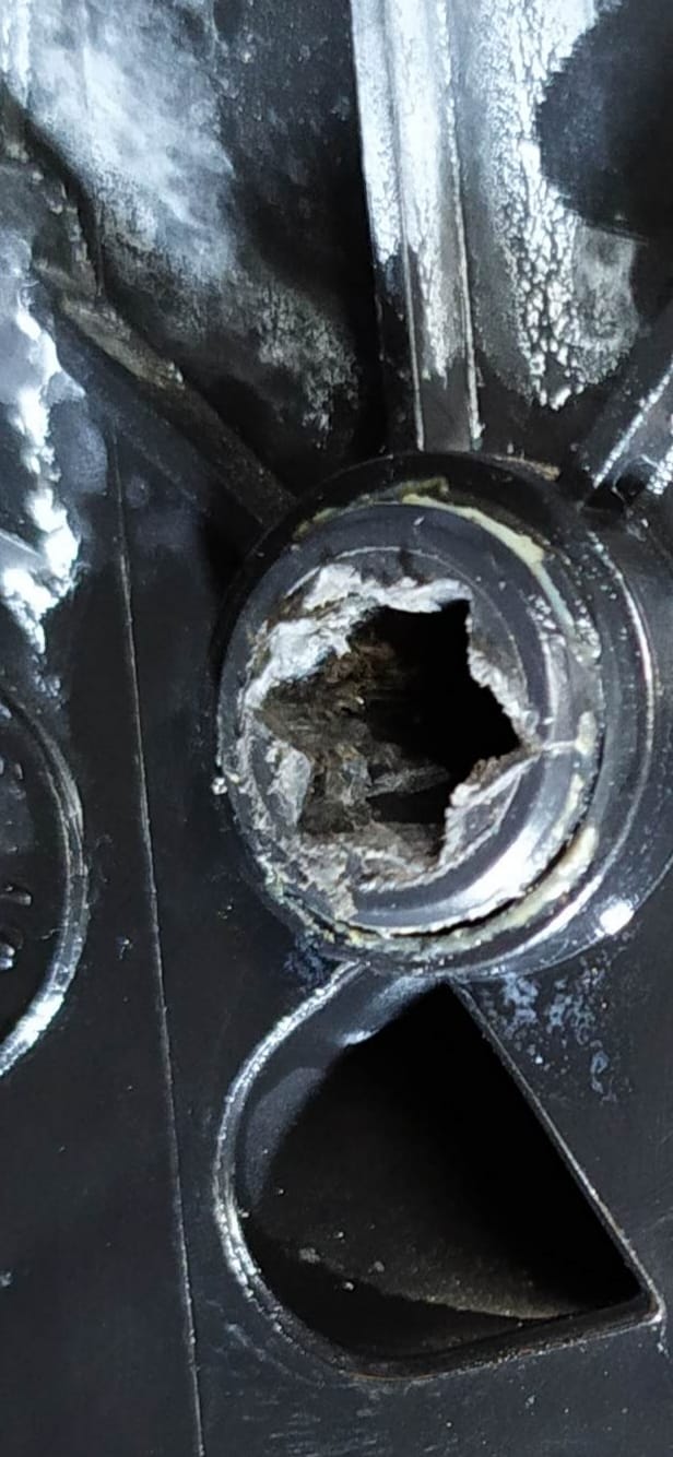

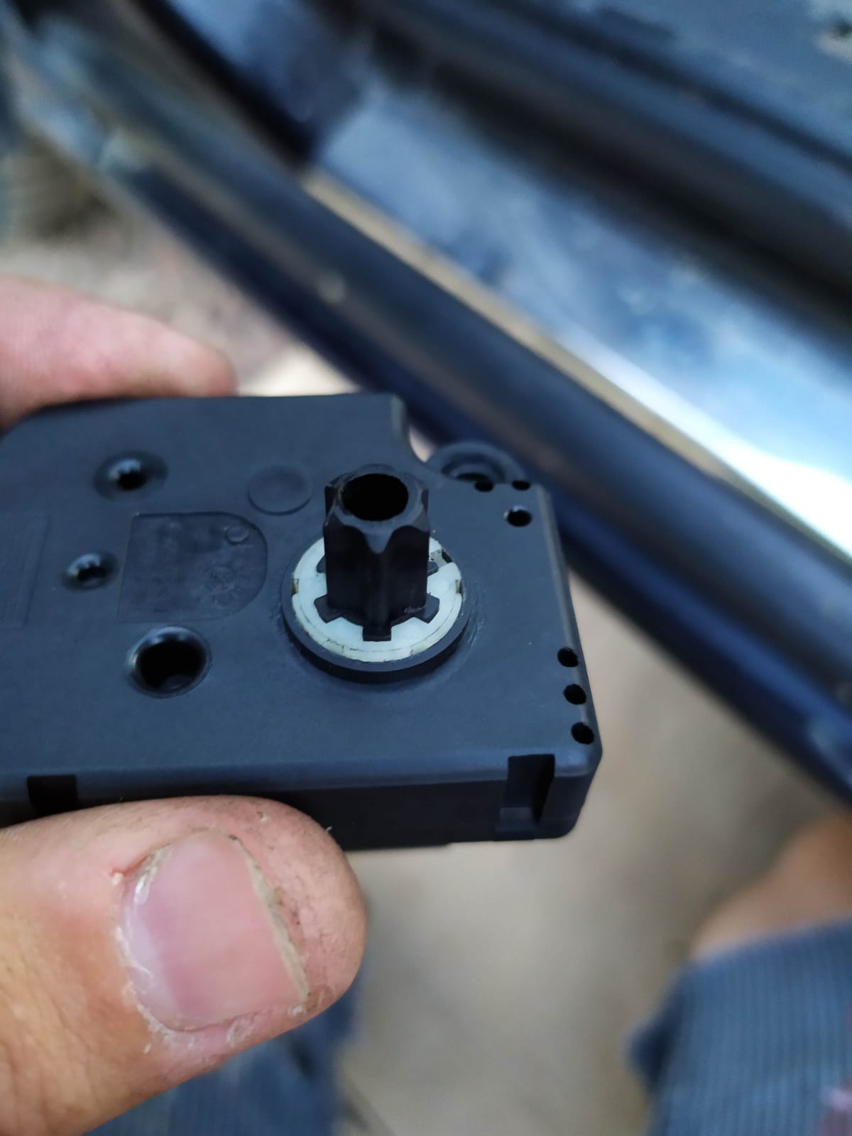

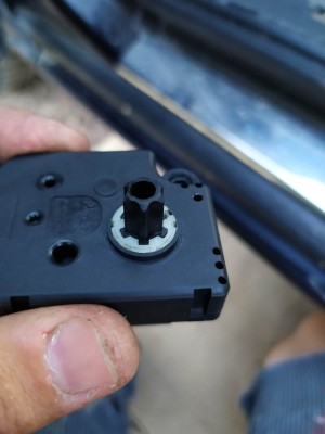

Mam problem z nadmuchem wieje mi cały czas zimne powietrze , doszedłem do tego co jest grane , ułamany jeden ząbek w ośce klapki . Czy są jakieś zestawy naprawcze ? Czy można ta klapkę wyjąć bez wyciągania całego układu .

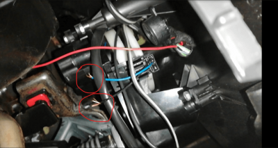

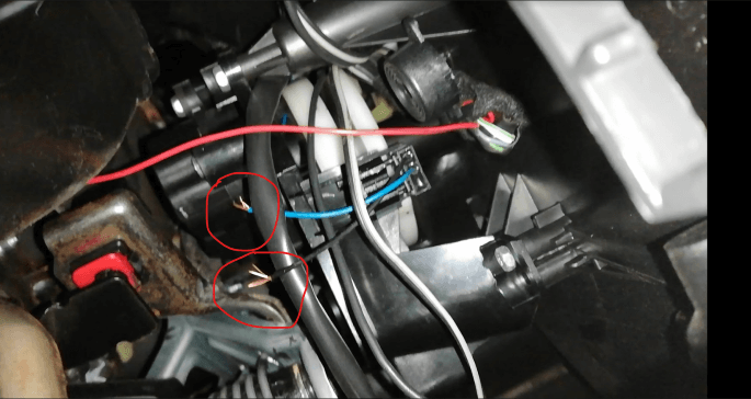

Witam ponownie, mam pewien trop, ale stawia to warsztat być może w mega złym świetle... położyłem się i mimo słabego bardzo dojścia, zrobiłem zdjęcie tego co widziałem - luźne kabelki!
Co prawda nie wiem, czy one są związane z moim problemem, ale wg moich obserwacji, są bezpośrednio przy silniku odpowiedzialnym za kierunek nawiewu.
Czarny i niebieski przewód do niczego nie prowadzą i są obkorowane, ale nie widać aby były pozwijane, jakby niedawno ktoś coś chciał zrobić. Urwane pewnie inaczej by wyglądały.
Może to, z czego kable wychodzą, to jakiś czujnik położenia czy coś? Bo sam silniczek ma 6 bitów.
Co sądzicie?
Co sądzicie?

Wczoraj warsztat kolejne podejście, te kable polutowali i jeszcze jakiś był przerwany podobno, do tego jakiś czujnik który miał... sygnalizować skrajne położenie klapy był nie na miejscu.
Zadowoleni - naprawili i działa - wsiadłem, sprawdziłem i po 2 minutach umarło, znów dmucha w jedno miejsce. Sprawdzono - błąd adaptacji, po skasowaniu działało kilkanaście minut, przestało ponownie.
