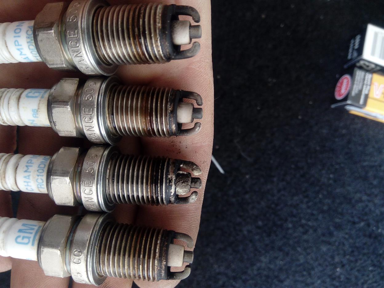

ta jedna słabo wygląda
Ostatnio zmieniony 14 kwie 2017, 20:48 przez krzyhu, łącznie zmieniany 1 raz.
nie miałem czasu poczytać o świecach.. gazu nie mam to może trochę wytrzymają.. martwi mnie ten błąd bo nie bardzo mam teraz kasę na sondę i o którą chodzi albo co jeszcze gorsze sterownik
