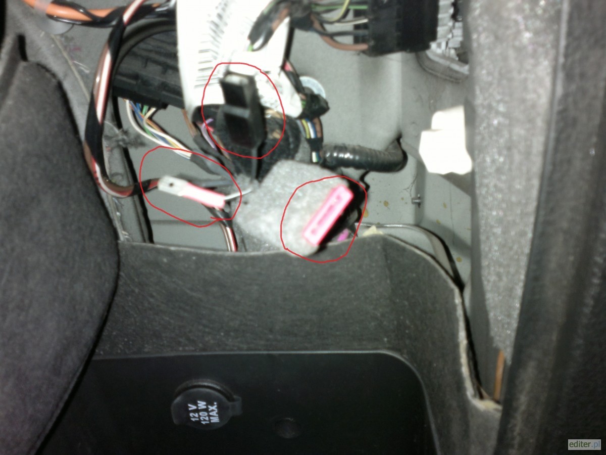

Witam, w mojej Zafirze nie działają czujniki parkowania. Po lekturze postów znalazłem miejsce gdzie powinien być sterownik. Wygląda że jest zamontowany w głębi (jeśli się mylę proszę o sprostowanie). Niepokoją mnie natomiast przewody które widać na zdjęciu. Od czego są i gdzie powinny być ewentualnie wpięte.
Z góry dziękuję za odpowiedź.

Niedawno zakupiłem Zafire i niestety nie działają mi czujniki parkowania z tylu nic się nie załącza nie świeci żądna kontrolka po prostu jakby nie istniały. szukając jakichkolwiek informacji dowiedziałem się ze sterownik znajduje się za prawa tylnią lampą wiec zajrzałem tam wszystko było podpięte jednak przed centralką w wiązce jakiś kabli moim oczom ukazały się dwa wolne kabelki. oraz tak jakby bezpiecznik płytkowy z opornikiem
Czy ktoś może wie od czego są gdzie je podłączyć czy może razem bo jest to wtyk męski i żeński ale jeden kabel jest czarny a drugi czarny z białym paskiem. Szukałem bezpiecznika jednak w instrukcji nie jest napisane który jest od czujników parkowania.
A tak to wygląda na zdjęciu:
http://www.editer.pl/fotka/9c23110da92f ... fc8f_1.jpg
Byłbym wdzięczny za jakąkolwiek pomoc gdzie szukać lub co sprawdzić.
Kolega się widzę nie doczekał odpowiedzi, ale może by ktoś mógł sprawdzić u siebie jak u niego z tymi kabelkami czy są i jak tak to czy gdzieś podpięte???

#60 Post autor: Energy24 »
Naprawdę nikt kto ma czujniki parkowania nie ma chwili by zobaczyć czy ma takie kable i czy coś podpięte jest pod nie??? :?
