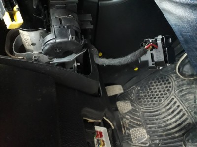

Witam, szukam wtyczki przy kierownicy do tempomatu i nie mogę namierzyć. Możliwe żeby w Zafirze 2003r 2.0 DTI nie bylo tej wtyczki?
poniżej foto z mojego auta:
Ostatnio zmieniony 15 mar 2019, 18:25 przez markor, łącznie zmieniany 1 raz.

Ja miałem z 99r i miał wtyczke może ona być przyizolowana do wiązki trza szukać , u mnie była od dołu ukryta.

Różnie może być, bo wiem, że do 99r czy 00r Opel kładł kompletne instalacje do każdego auta, obojętnie jakie wyposażenie i potem wybierało się opcje co kto chce. A później jak miał być jeden "kabel" to jeden, jak dwa to dwa, jakaś forma oszczędności. Sam jestem na etapie poszukiwania pewnych wiązek, kabli w mojej ZA. Chyba, że niema reguły w tych instalacjach, nie wiem.
