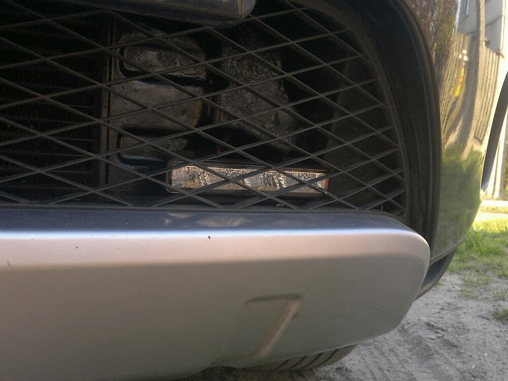

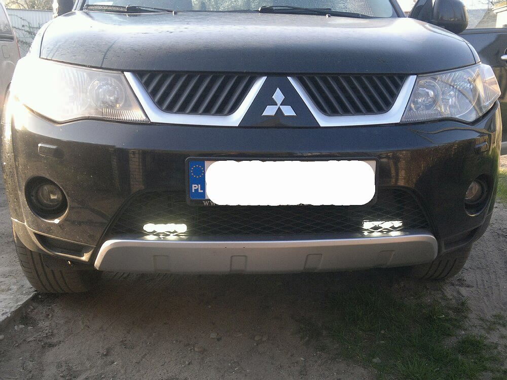

A może ktoś zastanawiał się nad takim umieszczeniem świateł dziennych jak w moim poprzednim aucie. Były schowane za kratką. Z przeglądem i policją nigdy nie było problemu.
#520 Post autor: Flora »
paweldm pisze:Z przeglądem i policją nigdy nie było problemu.
Bo nikt tego nie sprawdzał:
-minimalna odległość między światłami to 600 mm, a szerokość rejestracji to 520 mm, więc tu jest mniej
-maksymalna odległość świateł od krawędzi pojazdu to 400 mm - szerokość tego Outlandera to 1800 mm, odejmujemy rejestrację i szerokość lamp, dzielimy na pół i znów wychodzi przekroczenie.
paweldm
Posty: 946
Lokalizacja: GST (pomorskie)
Auto: Peugeot 308SW
Model: P308
#521 Post autor: paweldm »
Bardziej chodziło mi o ukrycie świateł dziennych, by to wizualnie ładnie wyglądało, a nie montaż na "przyczepkę".
