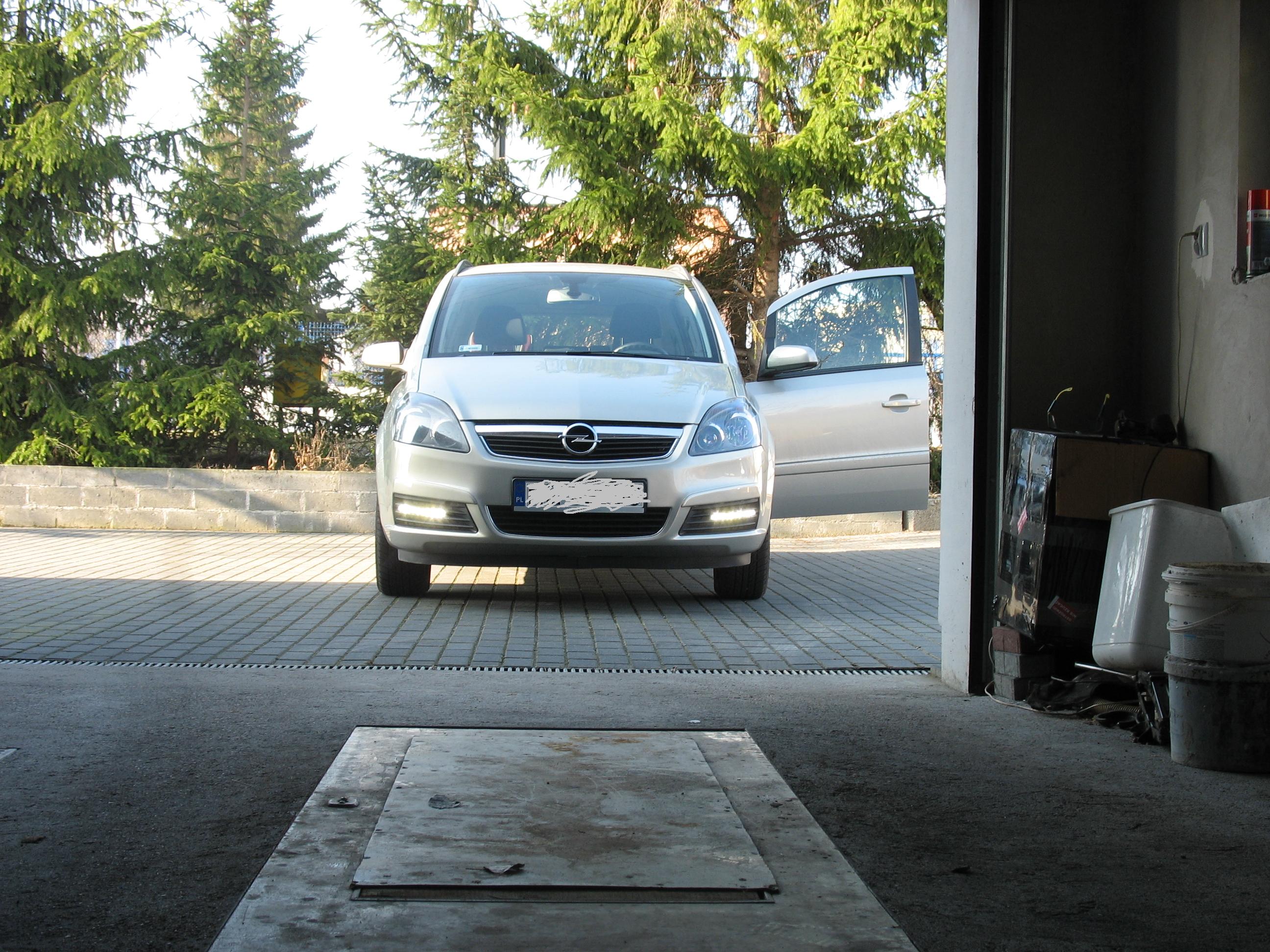

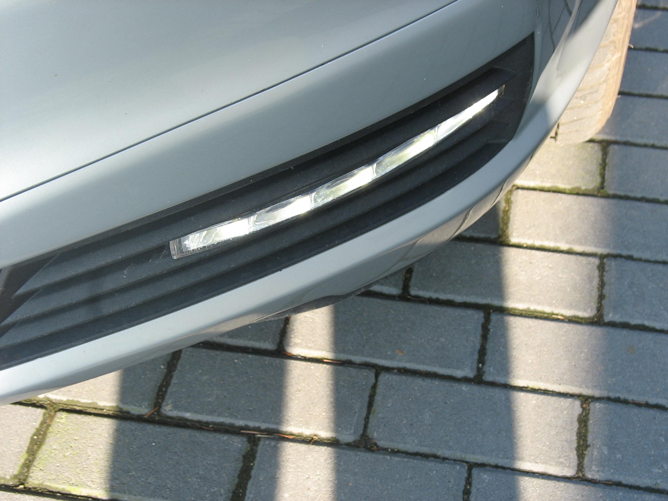

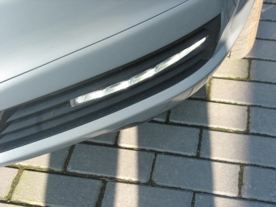

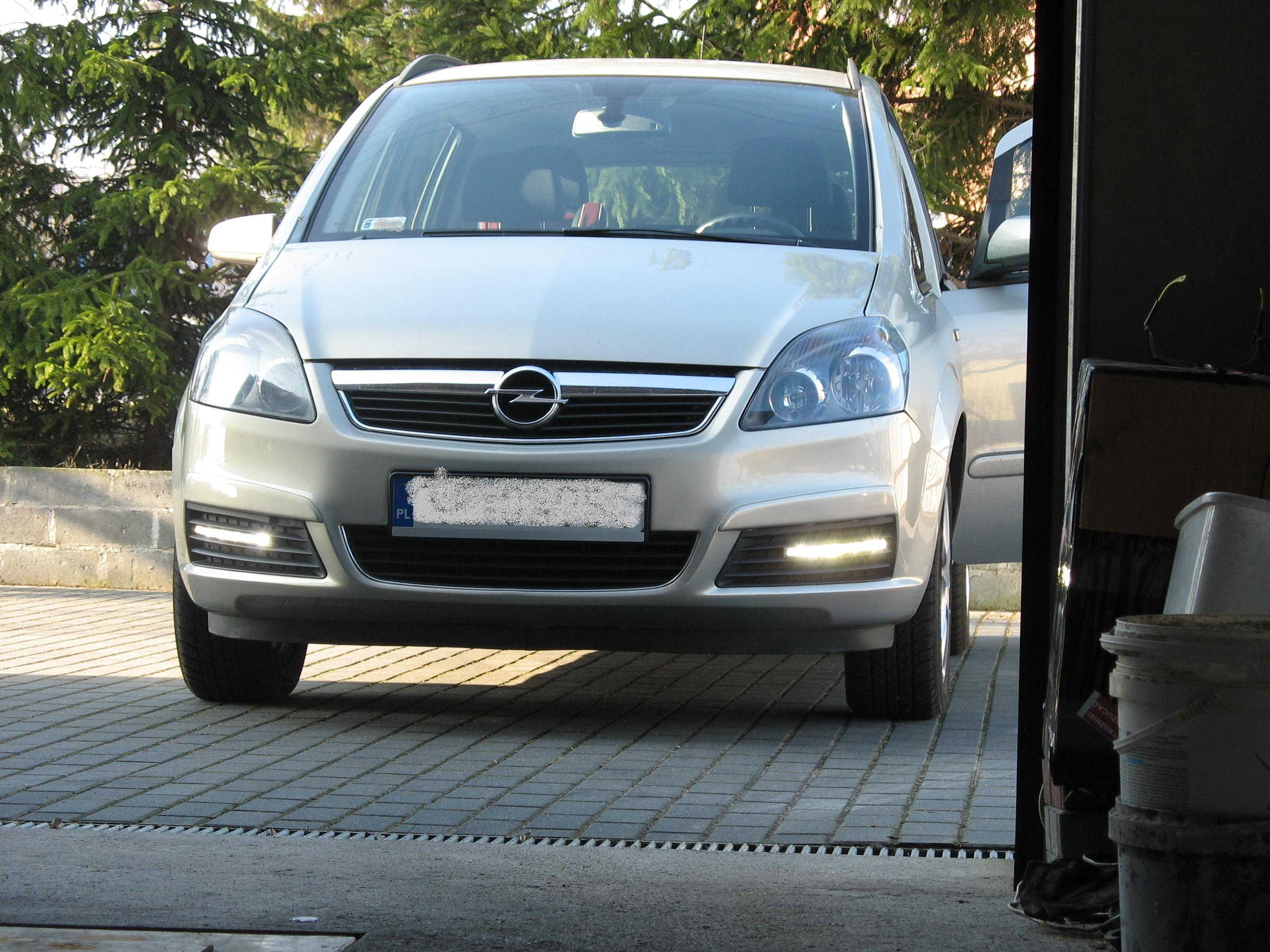

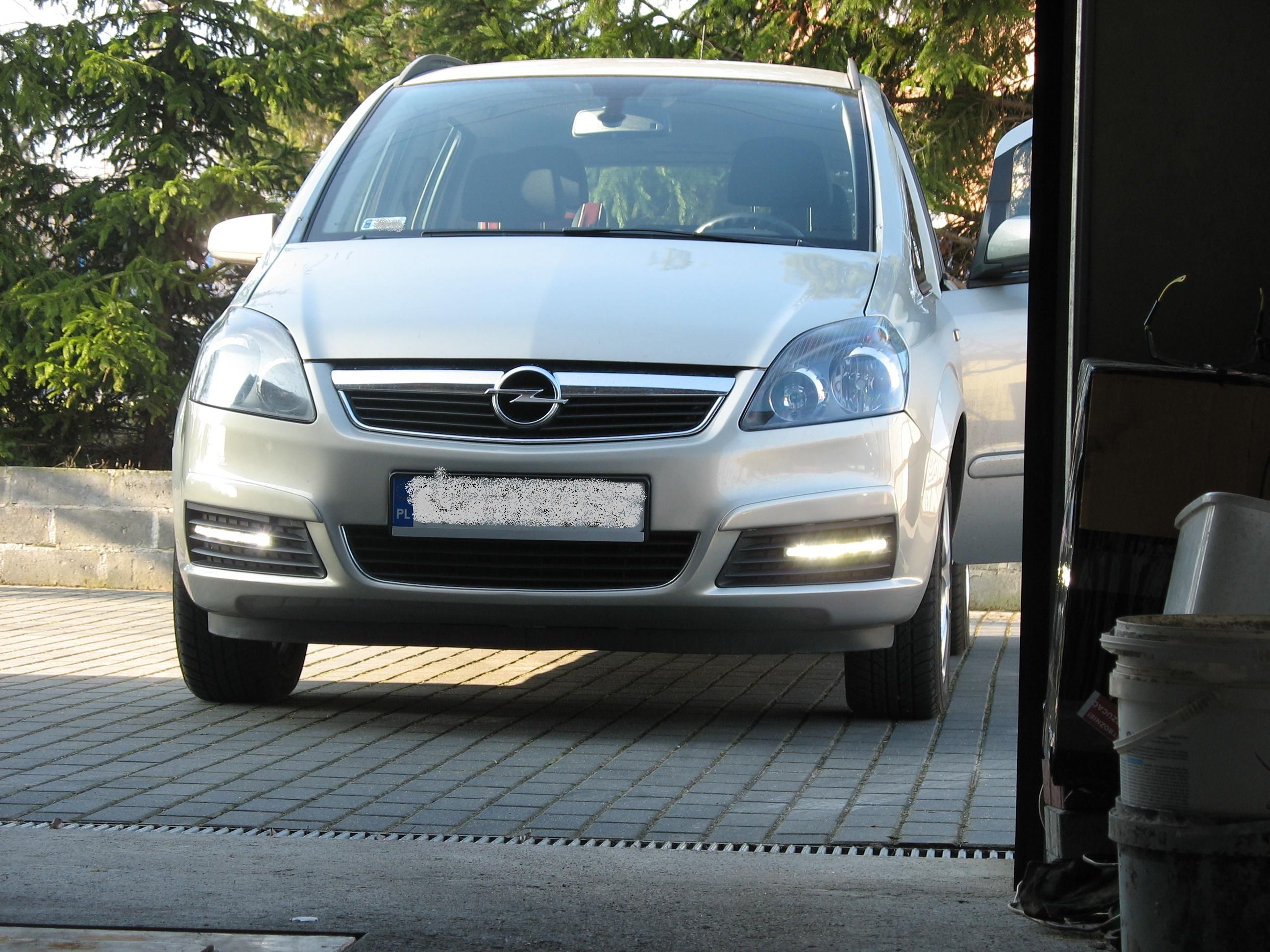

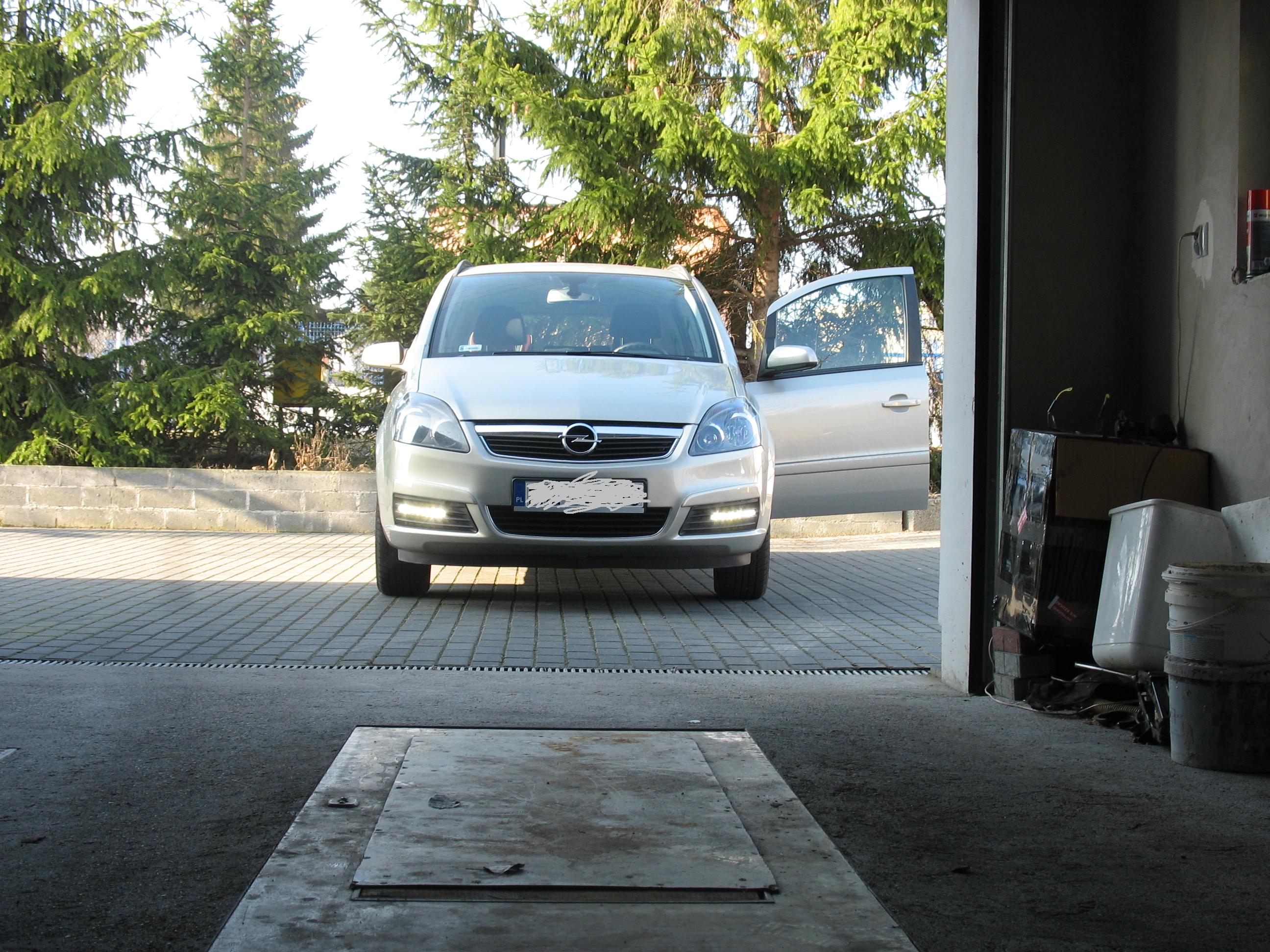

Te COBy bardzo łatwo przystosować do montażu. Trzeba kupić dowolne, podłużne chińskie lampy z homologacja na kloszu, wypatroszyc i wstawić coś własnego :> Zrobiłem tak u siebie i świeci o niebo lepiej niż oryginał, którego nie było widać w słoneczny dzień.

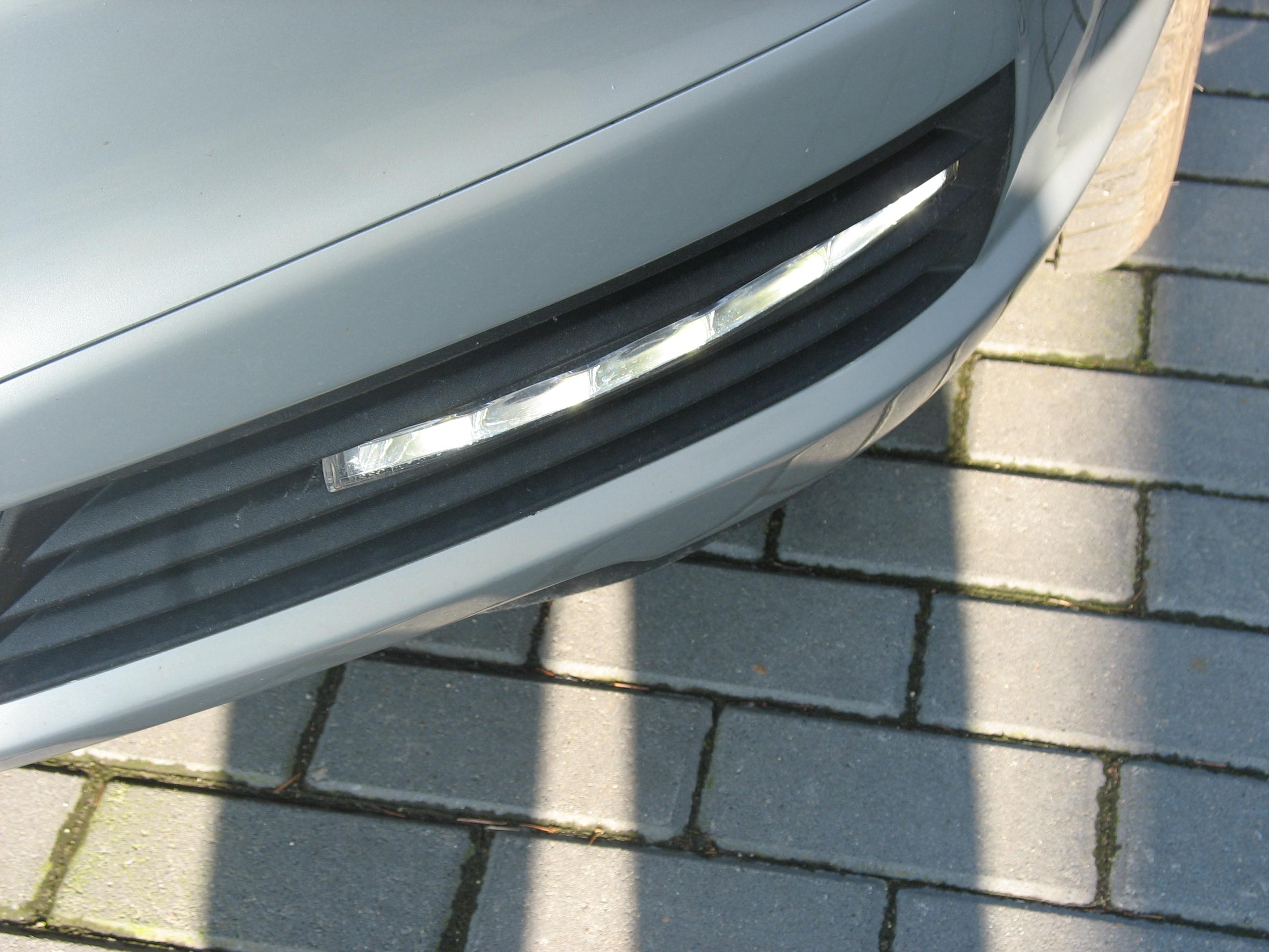

rolex24
#532 Post autor: rolex24 »
Moje drl pasują prawie idealnie i świecą prosto.

#533 Post autor: tOmki »
Ale nie masz przeciwmgielnych.
