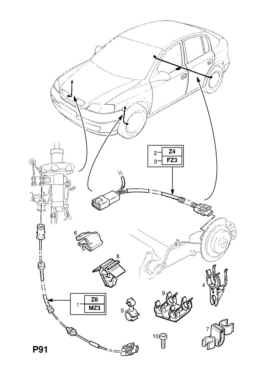

1 62 95 903 90560543 WIĄZKA,CZUJNIK OBROTÓW OSI,PRZEDNI(-A,-E) (IDENT Z8) (DLA ABS) (JNS - STOSOWAĆ 9131387 62 96 805) 2
⤷ 62 96 805 9131387 WIĄZKA,CZUJNIK OBROTÓW OSI,PRZEDNI(-A,-E) (IDENT MZ3) (DLA ABS) 2
2 62 96 648 90582295 WIĄZKA,CZUJNIK OBROTÓW OSI,TYLNY(-A,-E) (DLA ABS) (UŻYWANE,GDY ZAMONTOWANO PRZEDNIE HAMULCE TARCZOWE I TYLNE BĘBNOWE) 1
3 62 96 647 90582204 WIĄZKA,CZUJNIK OBROTÓW OSI,TYLNY(-A,-E) (DLA ABS) (UŻYWANE,GDY ZAMONTOWANO PRZEDNIE I TYLNE HAMULCE TARCZOWE) 1
4 5 30 787 90306635 ZACISK,WIĄZKA CZUJNIKA OBROTÓW OSI TYLNEJ DO PRZEWODU HAMULCA TYLNEGO (DLA ABS) 4
5 5 30 780 90182801 ZACISK,WIĄZKA CZUJNIKA OBROTÓW OSI TYLNEJ DO WĘŻA HAMULCA TYLNEGO 4
6 8 06 701 8960970 ZACISK,SPRĘŻYNUJĄCY,WIĄZKA CZUJNIKA OBROTÓW OSI TYLNEJ DO KRYZY ZBIORNIKA PALIWA (DLA ABS) 1
7 5 30 964 90539637 ZACISK,DWUDROŻNY,CZUJNIK OBROTÓW OSI (NIE STOSOWANE ZE WSKAŻNIKIEM WIELOFUNKCYJNYM) (OPRÓCZ PRZYPADKU ABS) 2
8 12 88 337 90414915 UCHWYT,OBUDOWA WTYKU,PRZEWÓD CZUJNIKA PRĘDKOŚCI ABS (NAGRZEWNICA POMOCNICZA) 1
9 62 88 627 90568029 ZACISK,DWUDROŻNY,CZUJNIK OBROTÓW OSI (OPRÓCZ PRZYPADKU ABS) (NIE STOSOWANE ZE WSKAŻNIKIEM WIELOFUNKCYJNYM) 1
10 20 18 065 11095001 ŚRUBA,Z ŁBEM SZEŚCIOKĄTNYM,M6 X 20,UCHWYT CZUJNIKA PRĘDKOŚCI OSI PRZEDNIEJ DO OSI
Raczej nr. 5 lub 7 albo ASO ,śrot lub coś zastępczego

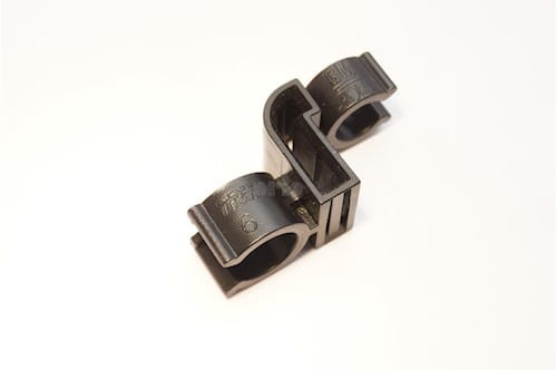

gm 530964 , GM 90539637
Eee no to masz https://www.doopla.cz/dily/kabelova-pri ... 4-864.html
https://www.ebay.com/itm/363406408207
awiator
Dzięki. Wszystko się zgadzało. Zamówiłem w serwisie po przyzwoitej cenie niesety w paczce 4 sztuk.Pszczyna pisze: 11 mar 2022, 19:54 gm 530964 , GM 90539637

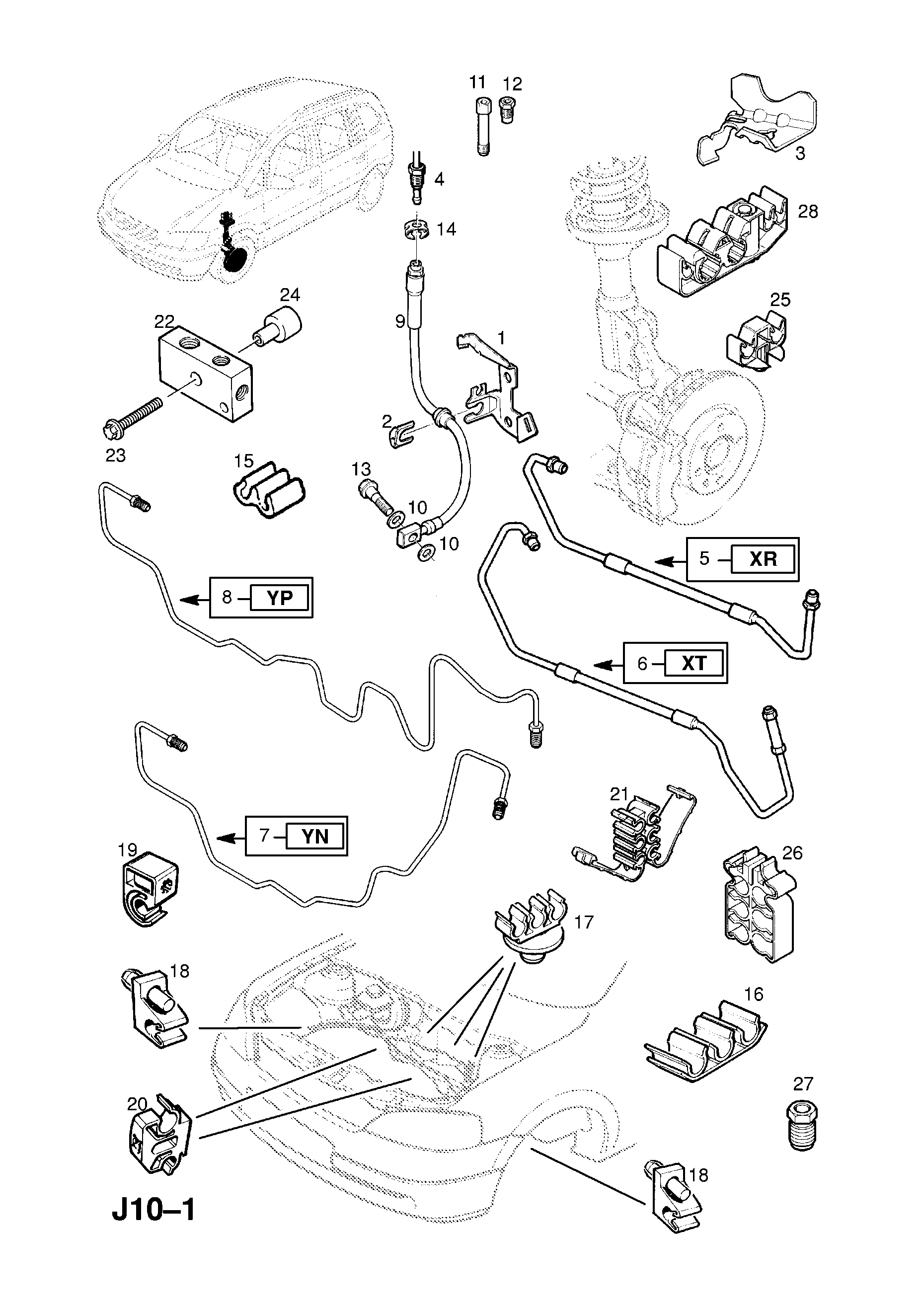

Mam jeszcze jedno zapytanie. Przy wymianie metalowych przewodów hamulcowych pękł uchwyt obejma montowana lekko ponizej pompy ABS, który utrzymuje wszystkie 4 przewody hamulcowe w pewnej odległości od siebie zapewne aby się nie przetarły. Niesety google jest mało pomocne. Czy ktoś mógłby podrzucić numerek części?

1 5 62 572 90498318 WSPORNIK,WĄŻ HAMULCA PRZEDNIEGO,PRAWY(-A,-E) 1
1 5 62 571 90498317 WSPORNIK,WĄŻ HAMULCA PRZEDNIEGO,LEWY(-A,-E) 1
2 5 64 428 90539036 PŁYTKA,BLOKUJĄCA,WĄŻ HAMULCA PRZEDNIEGO DO ROZPÓRKI AMORTYZATORA 2
3 2 12 926 90498316 UCHWYT,WĄŻ HAMULCA PRZEDNIEGO DO PODŁUŻNICY,PRAWY(-A,-E) 1
3 2 12 925 90498315 UCHWYT,WĄŻ HAMULCA PRZEDNIEGO DO PODŁUŻNICY,LEWY(-A,-E) (NLS. - BRAK ZAMIENNIKA) 1
4 5 62 258 90272122 ORUROWANIE,WIĄZKA,4.75MM ŚR.ZEW. X 10M,POKRYTE PLASYKIEM (ZAMÓWIENIE Z WIELOKROTNOŚCIĄ 10) (JNS - STOSOWAĆ 93171004 55 62 202) AR
5 5 62 090 9225728 PRZEWÓD,HAMULCOWY,6.0 MM ŚR.ZEW.,POKRYTY TWORZYWEM,JEDNOSTKA SERWA I POMPA HAMULCOWA,PRZEDNI(-A,-E),KIEROWNICA PO LEWEJ (DLA PROGRAMU STABILIZACJI ELEKTRONICZNEJ) (IDENT XR) 1
6 5 62 096 9225729 PRZEWÓD,HAMULCOWY,6.0 MM ŚR.ZEW.,POKRYTY TWORZYWEM,JEDNOSTKA SERWA I POMPA HAMULCOWA,TYLNY(-A,-E),KIEROWNICA PO LEWEJ (DLA PROGRAMU STABILIZACJI ELEKTRONICZNEJ) (IDENT XT) 1
7 55 62 228 9225730 PRZEWÓD,HAMULCOWY,6.0 MM ŚR.ZEW.,POKRYTY TWORZYWEM,JEDNOSTKA SERWA I POMPA HAMULCOWA,PRZEDNI(-A,-E),KIEROWNICA PO PRAWEJ (DLA PROGRAMU STABILIZACJI ELEKTRONICZNEJ) (IDENT YN) 1
8 55 62 229 9225731 PRZEWÓD,HAMULCOWY,6.0 MM ŚR.ZEW.,POKRYTY TWORZYWEM,JEDNOSTKA SERWA I POMPA HAMULCOWA,PRZEDNI(-A,-E),KIEROWNICA PO PRAWEJ (DLA PROGRAMU STABILIZACJI ELEKTRONICZNEJ) (IDENT YP) 1
9 5 62 377 90498319 WĄŻ,ZESP.,HAMULEC PRZEDNI 2
10 5 62 730 90193258 USZCZELNIENIE,PIERŚCIENIOWE,10 X 15,WĄŻ DO MACEK (ZAMÓWIENIE Z WIELOKROTNOŚCIĄ 20) (JNS - STOSOWAĆ 24444010 5 62 732) 4
11 5 62 807 90575149 POŁĄCZENIE,ŚRUOWE,M10 X 50 MM,PRZEWÓD HAMULCOWY DO JEDNOSTKI HYDRAULICZNEJ ABS AR
12 5 62 569 90498641 POŁĄCZENIE,ŚRUBOWE,M10,PRZEWÓD HAMULCA DO WĘŻA HAMULCA PRZEDNIEGO AR
13 5 43 101 24418212 ŚRUBA,PRZELOTOWA,M10,WĄŻ DO MACEK (JNS - STOSOWAĆ 13112908 5 43 106) 2
14 5 64 429 90498320 PŁYTKA,BLOKUJĄCA,WĄŻ HAMULCA PRZEDNIEGO DO WSPORNIKA 2
15 5 64 656 90095094 ZACISK,DWUDROŻNY,PRZEWODY HAMULCOWE DO KOMORY SILNIKA 1
16 5 64 764 90305936 ZACISK,POTRÓJNY,PRZEWODY HAMULCOWE DO PRZEDZIAŁU SILNIKA 1
17 5 64 687 90168790 ZACISK POTRÓJNY,PRZEWODY HAMULCOWE DO PRZEGRODY PRZEDNIEJ 3
18 5 64 705 90304543 ZACISK,PRZEWÓD HAMULCOWY DO WNĘKI KOŁA 2
19 5 64 690 90184061 ZACISK MONTAŻOWY,PRZEWÓD HAMULCOWY DO PODŁUŻNICY,PRAWY(-A,-E) (ZAMÓWIENIE Z WIELOKROTNOŚCIĄ 5) (NR PRODUKCYJNY 13230788) 1
20 8 07 801 90217705 ZACISK,PRZEWÓD HAMULCOWY I PRZEWÓD PAROWANIA PALIWA DO PRZEGRODY PRZEDNIEJ (JNS - STOSOWAĆ 13286200 8 64 941) 2
21 5 64 982 90576292 ZACISK,MONTAŻOWY,PRZEWÓD HAMULCOWY DO JEDNOSTKI HYDRAULICZNEJ ABS 1
22 5 64 980 90539149 DYSTRYBUTOR,6-DROŻNY,PRZEWODY HAMULCOWE (OPRÓCZ PRZYPADKU ABS) 1
23 20 05 004 11095432 ŚRUBA,TYPU TORX,M6 X 40,DYSTRYBUTOR PRZEWODÓW HAMULCOWYCH DO NOŚNIKA SKRZYNKI PRZEKAŹNIKÓW (OPRÓCZ PRZYPADKU ABS) 1
24 5 64 752 90251819 TULEJA,DYSTRYBUTOR PRZEWODÓW HAMULCOWYCH DO NOŚNIKA SKRZYNKI PRZEKAŹNIKÓW (OPRÓCZ PRZYPADKU ABS) 1
25 5 64 993 24443596 ZACISK,DWUDROŻNY,PRZEWÓD HAMULCOWY,REGULATOR HAMOWANIA (JNS - STOSOWAĆ 13152368 5 64 998) AR
26 5 64 995 24443597 ZACISK,PRZEWÓD HAMULCOWY,REGULATOR HAMOWANIA AR
27 5 62 564 90495857 ŚRUBA,ZACISK,PRZEWÓD HAMULCOWY,M12,REGULATOR HAMOWANIA (NLS. - BRAK ZAMIENNIKA) AR
28 55 64 633 24425254 ZACISK,CZTERODROŻNY,PRZEWÓD HAMULCOWY I PRZEWODY PALIWA 2

awiator
Dzięki. To to:
