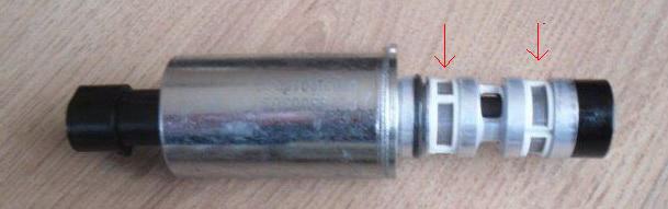

Przyłączam się do prośby. Podczas wymiany oleju w Z18XER zauważyłem, że wkład filtra oleju był w drobnych kawałkach. Oczyściłem obudowę filtra, założyłem nowy filtr, wymieniłem olej i po odpaleniu zaczęła świecić kontrolka od ciśnienia oleju a silnik pracuje jak stary diesel. zdjąłem pokrywę klawiatury, wymontowałem solenoidy, przeczyściłem je. Zdemontowałem cały element, w którym te solenoidy pracują, wyczyściłem, dałem nowy uszczelniacz i nic. Zmieniłem filtr oleju na innej firmy i nic. zdjąłem miskę olejową, umyłem, odkręciłem dwa dolne zaworki ciśnienia oleju (długi i krótki ze sprężynkami). Skręciłem miskę na nowy silikon i nadal nic sie nie zmieniło. Teoretycznie, zgodnie z tym, co napisano na tym forum, jeśli za małe ciśnienie, to wymienić pompę. Zastanawia mnie jednak zbieg okoliczności. Efekt nastąpił po wymianie oleju i rozsypanego filtra. Mam wrażenie, że po odkręceniu obudowy wkładu filtra wylatuje z niego tylko niewielka ilość oleju. I tu dochodzę do sedna mojego pytania. W komorze obudowy filtra jest centralnie taki duży plastikowy element, a na ściance bocznej wewnętrznej obudowy jest wyfrezowanie do dostępu do dziury dolotowej oleju. Niestety nigdzie nie znalazłem wyraźnego zdjęcia tego elementu. W przypadku silnika z16xer w tym miejscu występuje taki mały grzybek. U mnie w z18xer jest tylko dziura. Nie wiem, czy tak ma być, czy ten mały zaworek był i znikł podczas czyszczenia rozsypanego wkładu i to jest przyczyną cofania się oleju do miski?Piasek pisze:A czy nie przynosi żadnych pozytywnych efektów np sama płukanka silnika jeżeli te sitka w tych zaworach sterujących fazami są zasyfione szlamem po zbyt długim interwale olejowym ?
Czy nie można ich np rozebrać, wyczyścić i złożyć ? Czy po prostu są już uszkodzone i tyle - trzeba wywalać ?
