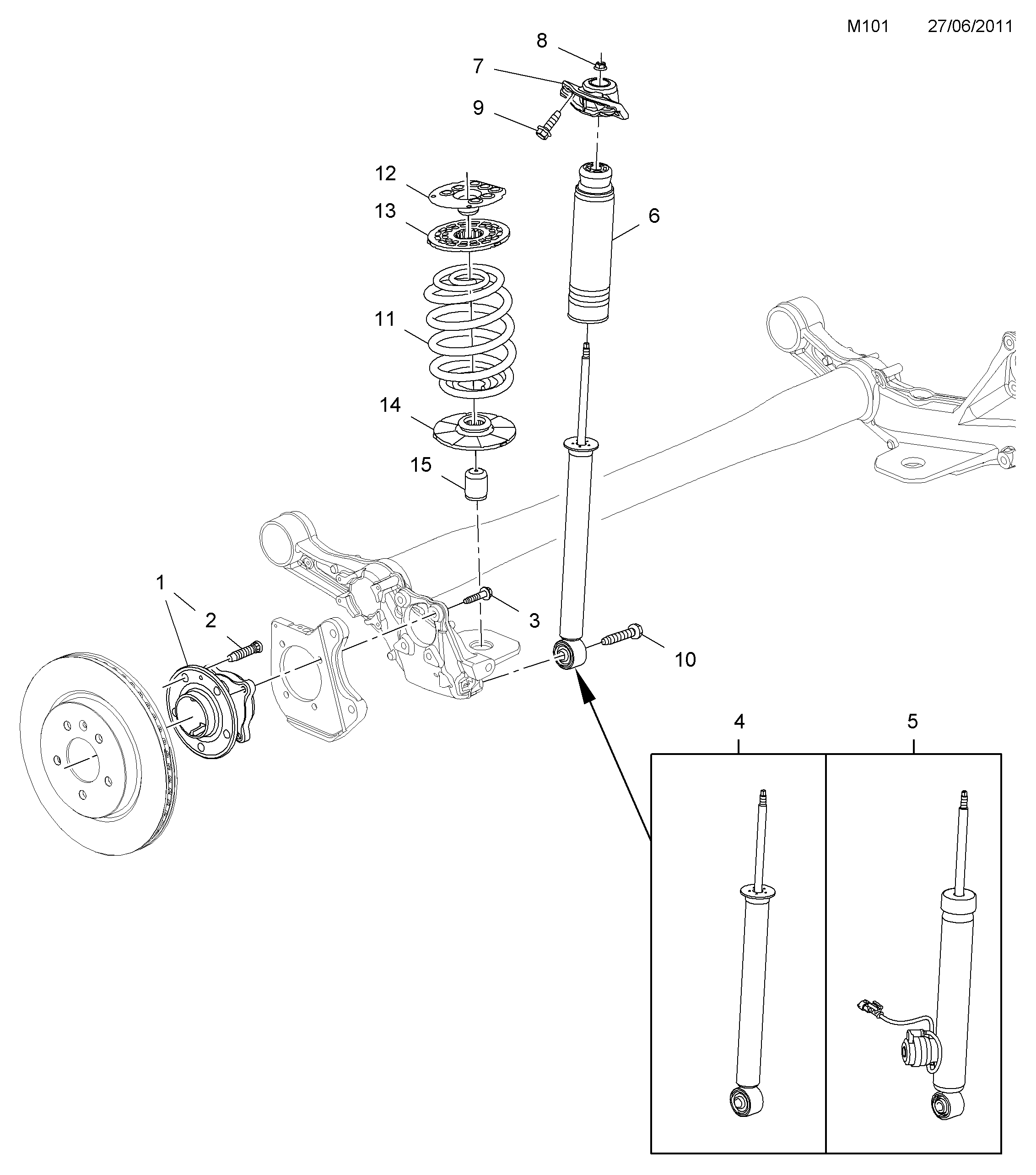

Witam,proszę o nr. katalogowych sprężyn tylnych . VIN W0LPD9EM1C2115331(01)

Witam. Może ktoś podać nr kat. sprężyny zawieszenia osi tylnej VIN W0LPD9EM1C2115331(01).
Lepiej grzeszyć i żałować niż żałować że się nie grzeszyło
Posty: 2278
#66 Post autor: Pszczyna »
11--SPRĘŻYNA -- RESOR TYLNY, ZESP. (IDENT AALC) (NIE UŻYWANY Z SYSTEMEM FLEXFIX) (Z WYJĄTKIEM ODEJMOWALNEGO SPRZĘGU PRZYCZEPY) (WYJĄWSZY PAKIET NA ZŁE DROGI) (Z WYJĄTKIEM PODWÓJNEGO UKŁADU PALIWOWEGO - LPG) (BEZ KONWERSJI NA CNG) (JNS - STOSOWAĆ 13409033 4 24 475)
Kod OEM: 424453
KYB RA5157
KILEN 60075
12--GNIAZDO, RESOR Kod OEM: 216029
13--IZOLACJA, SPRĘŻYNA TYLNA, GÓRNY(-A, -E) Kod OEM: 424761//90538496 GENERAL TEDGUM 00504084
14--IZOLACJA, SPRĘŻYNA TYLNA, DOLNY(-A, -E) Kod OEM: 424761//90538496 GENERAL
15--GNIAZDO,RESOR,DOLNY(-A,-E) 423965 OPEL/90538493 GENERAL
