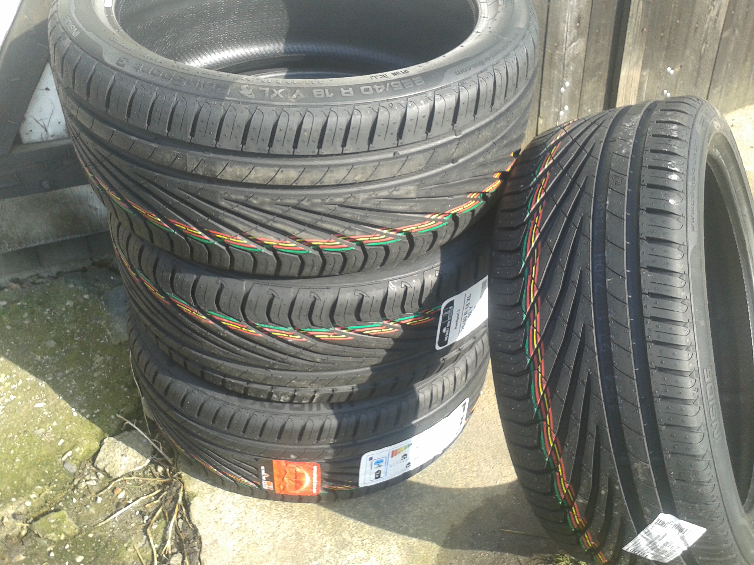

#72 Post autor: wampir11111 »
I Pani Zosia doczekala sie nowych pantofelkow :lol:
Ostatnio zmieniony 27 lut 2016, 18:24 przez wampir11111, łącznie zmieniany 1 raz.
Czesławo Moreno
Posty: 1811
Imię: Michał
Lokalizacja: Łódź
Auto: Zafira B 1.8 +
#73 Post autor: Czesławo Moreno »
Ładne kapciochy,rainsport 3 :?:
#74 Post autor: Mat86radom »
Obuwie :ok:
#75 Post autor: wampir11111 »
Uniroyal rainsport 3 :mrgreen: 1200km miesiecznie robie na autostradach mysle ze 3 sezony daja rade ;)
